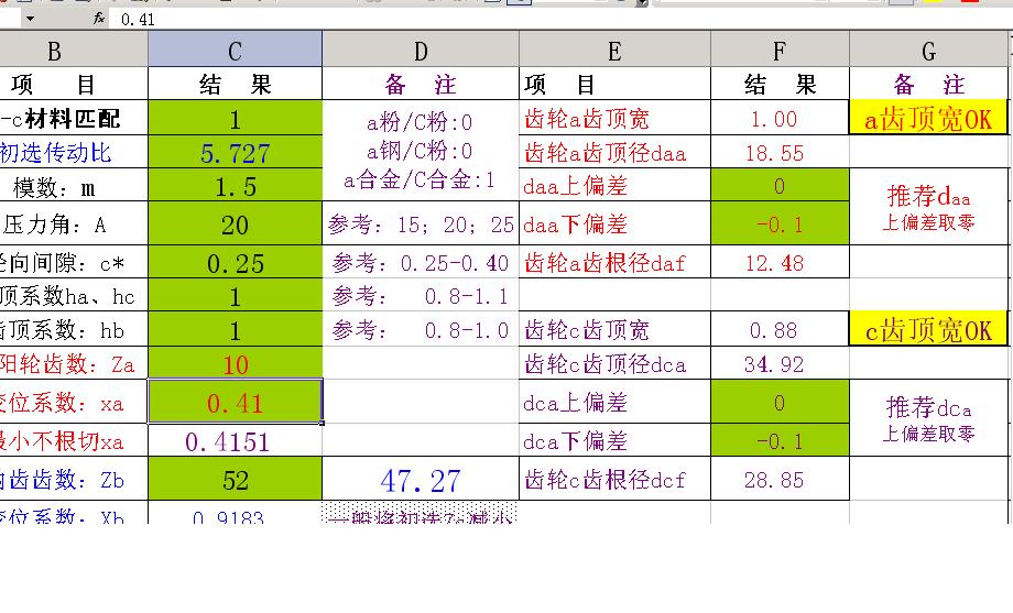

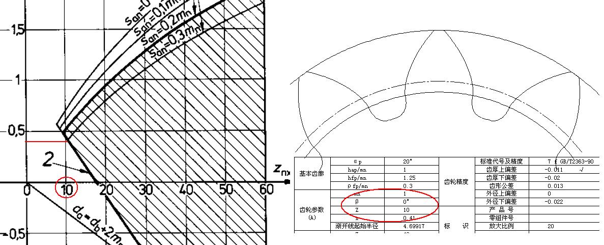

在滚齿时,根据在加工时不产生根切的公式来算10齿齿轮的变位系数是(17-10)/17得到的变位系数是0.41,但是经过这样变位后齿轮的齿顶好像太尖了,不知道各位大侠是怎样处理这样的现象的?

齿顶宽1.0mm,还可以,要想加宽可以降低齿顶圆直径,但是注意重合度的检验

那做10齿模数是m0.45不变位,加工时产生了根切现象怎么办?

减小变位系数, 少量根切允许. 否则,齿音很麻烦的.
发表于 2009-6-13 19:45 | 显示全部楼层
采用角变位啮合可以降低齿顶圆

变位不用非到0.41,比如可以取0.3,齿根圆设计得大一些就不会有根切,tif几乎不变。
但如果楼主一定要使用标准刀具那就得想想别的法子。
