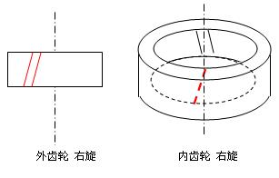

 楼主| 发表于 2008-12-10 07:44 | 显示全部楼层
谢谢!上面提要的上外齿轮的旋向判定手法,内齿轮与他一样吗,应该是相反吧。感谢WOODEE的图示,能正确的反映出问题,感谢!
发表于 2011-5-18 06:25 | 显示全部楼层
转:
老师一般讲外齿轮旋向的判定,其实内齿轮也一样:把齿轮的轴线竖立,看离我们最近的齿,左低右高为右旋,反之为左旋,注意轴线一定要竖立。见下图。
