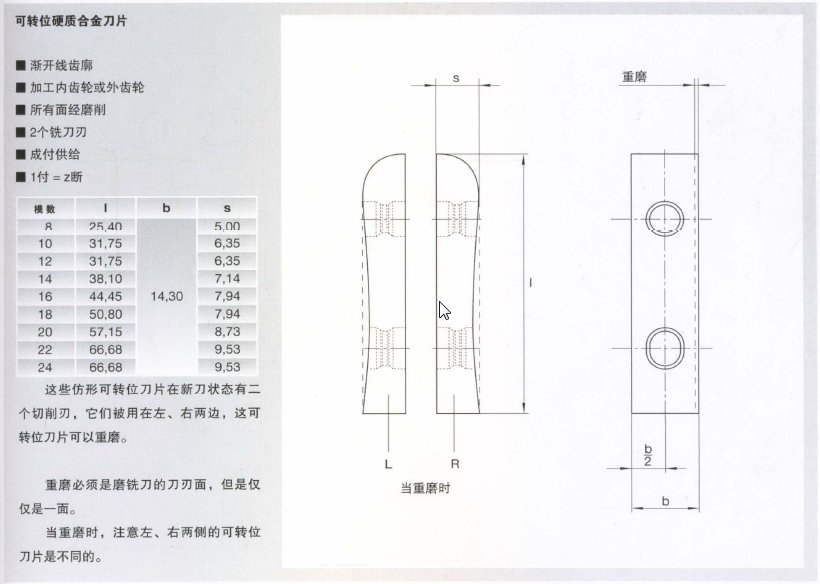

还有研究可转位盘形齿轮铣刀的大侠?现在高速铣齿机用的盘形齿轮铣刀的资料极少?
有关设计和重磨得资料就更少了?

是呀,导师搞的高速铣齿机已初见规模。现在须提高可转位盘形铣刀的性能,及重磨!给我的课题!

可转位盘形铣刀的刀片磨损后是转位一定次数,通常是四次,这个刀片就换新的了,不须重磨,如果重磨的话,刀片尺寸变了,就不能定位了。

精铣刀一般都是不重磨的
精铣刀一般都是不重磨的,只能用两个刃.

精铣刀刀片成本太高,也有重磨的,但定位等要考虑的多一些

发表于 2008-12-13 14:18 | 显示全部楼层
1种
fete的,供参考
