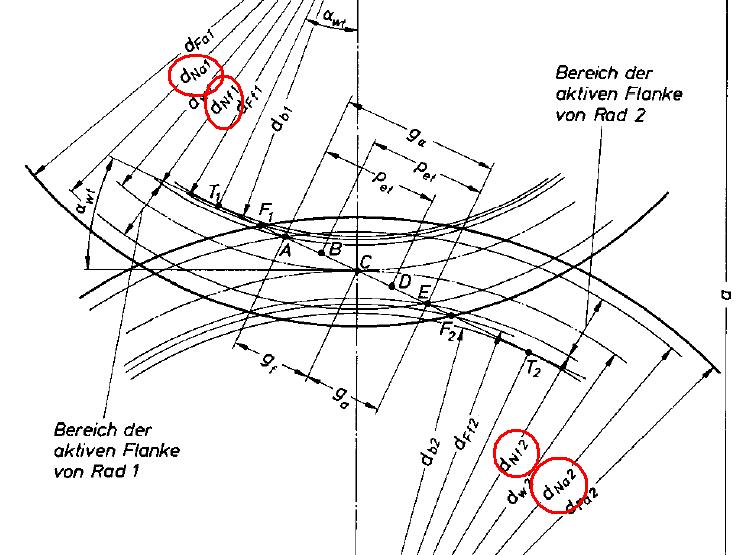

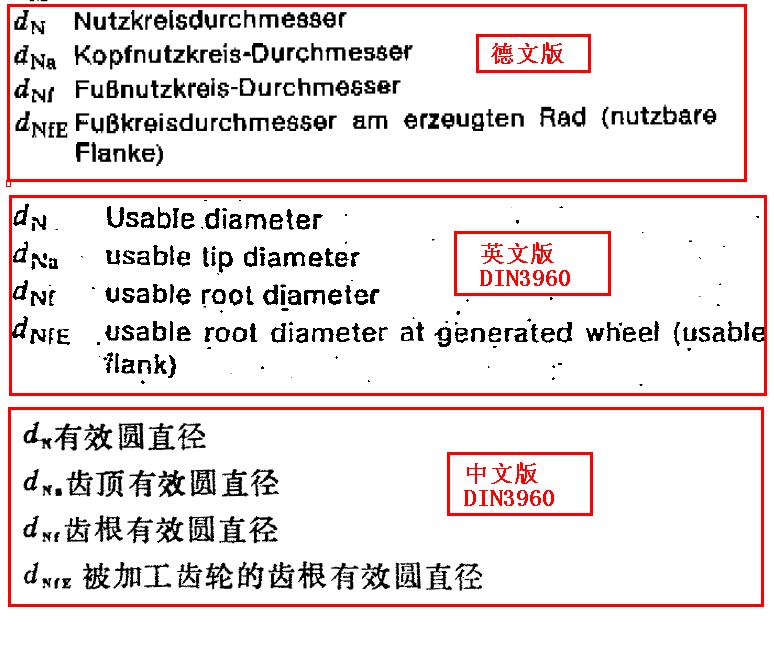

发表于 2008-12-8 10:53 | 显示全部楼层
DIN 3960 提出了 dna  dnf  的说法 。
[ 本帖最后由 niuershiye 于 2008-12-8 11:15 编辑 ]
