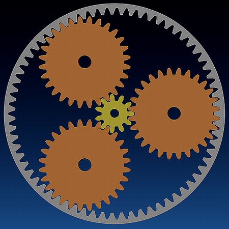

下图中,渐开线起始圆与基圆几乎重叠:

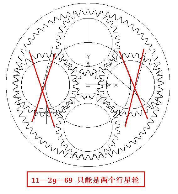

假定是行星轮给错了。就是这样:
11-29-69 只能装两个行星轮 。
