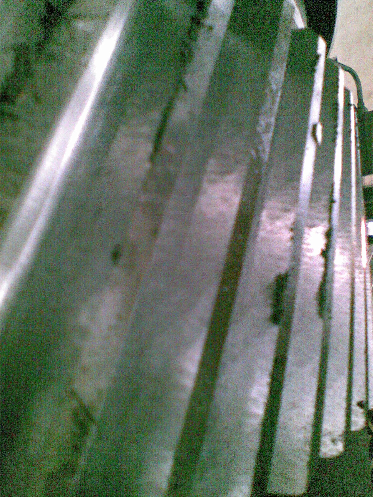

这光洁度是什么原因造成的
求各位高手帮帮忙

应该是刀具问题吧.

不会是刀具,刀具和零件随便杂换滚出来的都市这样。应该是机床问题,机床还是新机床。现在怀疑是不是丝杆问题

光洁度
是由于1,机床转速慢。2,滚刀没有磨透彻3,工件没有装好。这几个方面

转速63转,也不慢了吧?他的走刀纹路是一节一节的,请各位注意看大约15mm一个刀印,非常有规律
请大家帮忙研究一下
