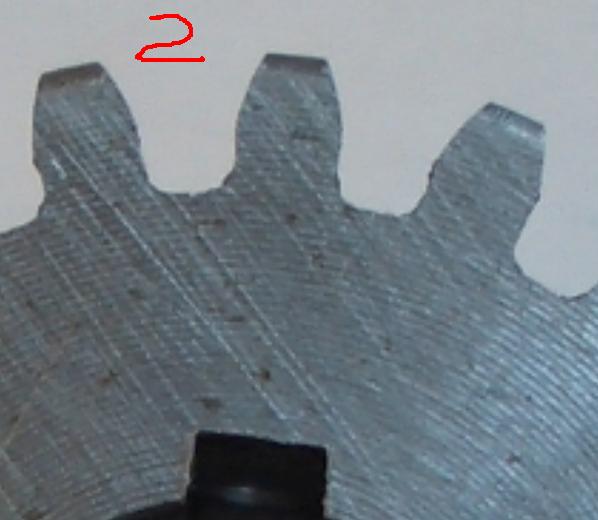

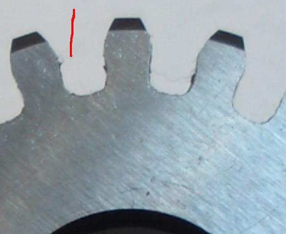

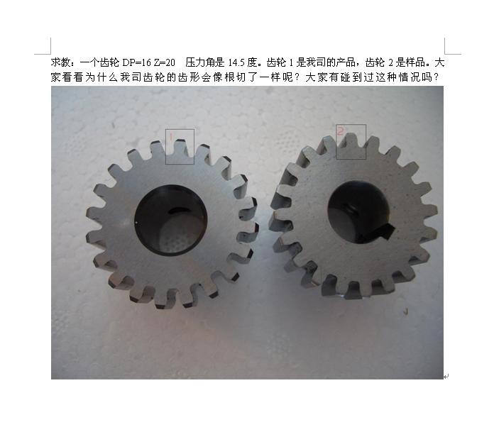

发表于 2008-11-30 12:36 | 显示全部楼层 |阅读模式

发表于 2008-11-30 13:31 | 显示全部楼层
模数和齿顶圆  设计不合理
发表于 2008-11-30 14:41 | 显示全部楼层
压力角14.5 度, 滚刀齿顶圆弧 ρ=0.3 mn 时,不根切的最小齿数 32.7
(参见 化工版 第五版《机械设计手册》表14-1-4 )
 楼主| 发表于 2008-11-30 17:33 | 显示全部楼层
牛爷我是磨齿的,你能给我说的再详细点吗?

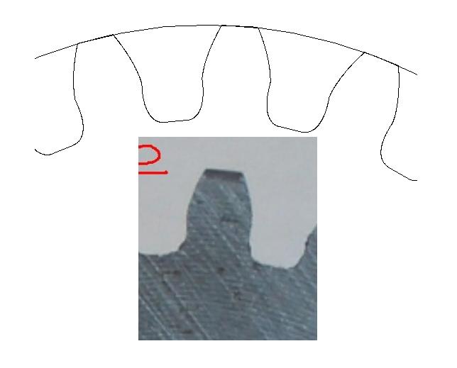

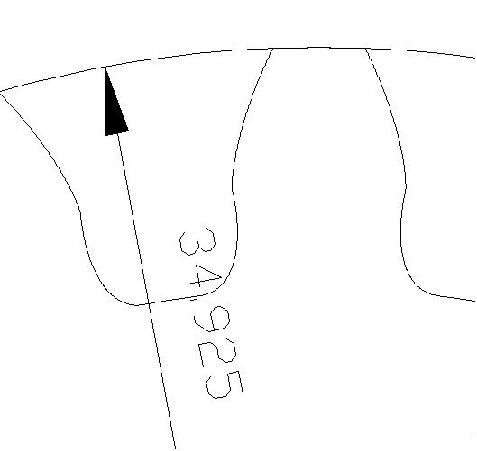

发表于 2008-11-30 18:41 | 显示全部楼层
将参数写全了才可以分析 !
将单个(或几个齿)的局部大图发出来 !

 楼主| 发表于 2008-12-1 11:20 | 显示全部楼层
原帖由 niuershiye 于 2008-11-30 18:41 发表
将参数写全了才可以分析 !
将单个(或几个齿)的局部大图发出来 !
 楼主| 发表于 2008-12-2 14:54 | 显示全部楼层
发表于 2008-12-2 15:56 | 显示全部楼层
画了一个 !
[ 本帖最后由 niuershiye 于 2008-12-2 16:04 编辑 ]
 楼主| 发表于 2008-12-2 19:48 | 显示全部楼层
图纸错了?还是错了?看不懂啊  牛爷 你是哪的啊,近的话就能当面求教了啊 哈哈
