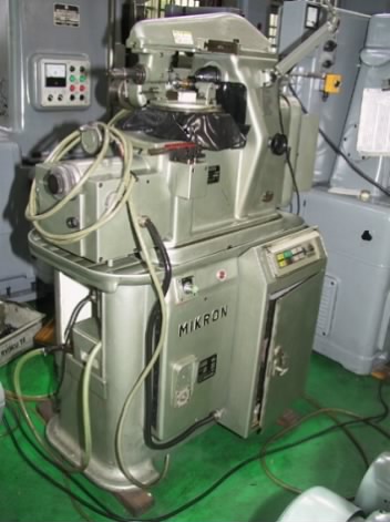

MIKRON 102.05
MIKRON 102.05

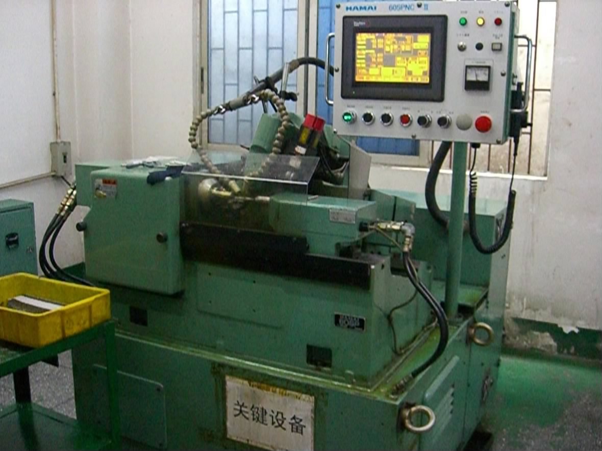

HAMAI60SP-2
HAMAI60SP-2

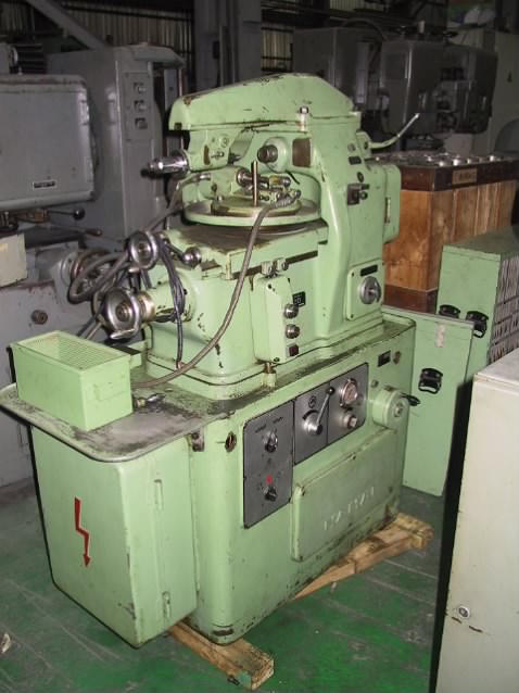

瓦里W-91
瓦里W-91

楼上的厉害啊,有些我还没见过呢,上面那个应该是HAMAI 120吧,不是102   不过现在停产了,只有加工电极的专用机才有产的

17楼的 W91 现在能正常工作吗?我看只是个空机子!
我学徒时就是操作w91  !
