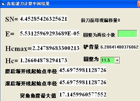

[其它有关] 渐开线圆柱齿轮的滚齿摸拟

per-shaving:有点问题,齿根应该是投影椭圆啥!13500383800@163.com

正式版在哪啊,呵呵,本人觉的用包络的方法不如以前有位大哥在本论坛发的LISP用面域布尔运算来的直观,标注也简单,并个人认为那样用VB写程序编写也快一点。

楼主:在CAD中测了一下,斜齿轮滚刀头部圆角1.067在端面应为椭圆,验算了一渐开线起始圆是对的。齿轮参数部分应有变位系数、对应公法线或齿厚。

这个是使用VB二次开发ActiveX技术做的吧?
是不是使用布尔减模拟切削(滚刀、工件先旋转,在拷贝一把滚刀,然后使用布尔减减去这把拷贝的滚刀,如此循环模拟切削)呢?猜猜看,呵呵。
