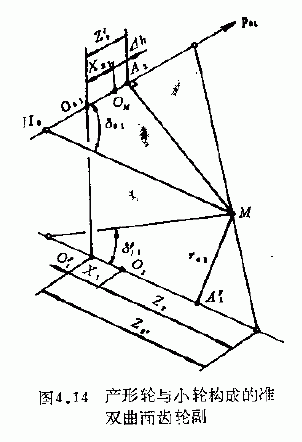

    1)如图(曾老师书上P124),轴向轮位修正值X1应该是切齿交叉点与设计交叉点之间的距离,但计算卡上机床水平轮位实际调整值为什么是“MD+X1”(安装距+夹具尺寸+轴向轮位修正值),即X1是相对小轮节锥顶点的修正长度而不是上面切齿原理图上所述的相对于轴交错点(设计交叉点)的修正长度?

我没做准双曲线齿轮,我是这样理解的:切齿计算是以齿宽中点为参考点(齿宽中点的法向模楼,压力角和中点锥距),也就是说以节锥为计算基准,而节锥顶点与交错点(安装顶点)是不重合的,从而要进行修正.所以在切齿时的水平轮位要加上一个修正量(个人观点)

修正值应该是设计的准双曲面齿轮副与产形轮跟小轮构成的齿轮副之间的修正。我的问题是这个修正值参考点的理论位置与实际切齿位置关系不清楚?

安装距定义为:分锥顶点至定位面的轴向距离,对于准曲面齿轮则为两轴公垂线与定位面间的最短距离。因此第一个问题已解决。

水平轮位(安装距+修正水平轮位+心轴伸出长度
水平轮位指摇台中心至机床工件主轴端面的距离,此值等于工件安装距、夹具高度和水平轮位修正量的和。注意安装基面若留有磨量时,安装距尺寸应加上磨量值。夹具高度是指心轴伸出长,就是自工件定位及面刀主轴定位端面间的距离,
在大轮粗、精切与小轮的粗切都是使用不修正的轮位,也就是使齿轮的节锥顶点和机床中心相重合。
 楼主| 发表于 2008-11-30 23:19 | 显示全部楼层
回复 8# yuanhao 的帖子
“在大轮粗、精切与小轮的粗切都是使用不修正的轮位,也就是使齿轮的节锥顶点和机床中心相重合。”这针对弧齿锥齿轮成立,但准双曲面的就不然,粗切也都有轮位修正值,而且奇怪的是小轮的修正值还很大(齿轮手册或曾老师书上的HGT与HGM示例都达到了50mm以上),不知道实际加工是否也采用该修正值?
