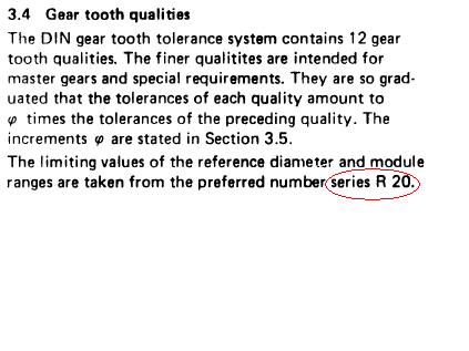

在DIN3961中,计算各项指标时分度圆和模数都要按R20系列取值(如下图)。不知道DIN中说的R20和中国说的的一样不?
中国经常说的
    R20优先数系:1.001.12 1.25 1.40 1.60 1.80 2.00 2.24 2.50 2.80 3.15 3.55 4.00 4.50 5.00 5.60 6.30 7.10 8.00 9.00 10.00
  R40优先数系:1.00 1.06 1.12 118 1.25 1.32 1.40 1.50 1.60 1.70 1.80 1.90 2.00 2.12 2.24 2.36 2.50 2.65 2.80 3.00 3.15 3.35 3.55 3.75 4.00 4.25 4.50 4.75 5.00 5.30 5.60 6.00 6.30 6.70 7.10 7.50 8.00 8.50 9.00 9.50 10.00

凡是采用 R5 /R10/R20/R40/R80 系列标准的 , 都应当是一样的 。
优先数和优先系列是很重要的概念。特将相关标准给出 :
GB T 321-2005 优先数和优先数系.pdf
1.13 MB, 下载次数: 178, 下载积分: 齿轮币 -2 枚
GB T 19764-2005优先数和优先数化整值系列的选用指南.pdf
248.94 KB, 下载次数: 39, 下载积分: 齿轮币 -2 枚

谢谢牛爷,看了你的附件才突然想起来在教科书上学过,很久没用到竟然忘记了。呵呵
