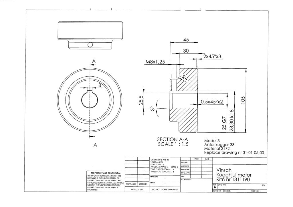

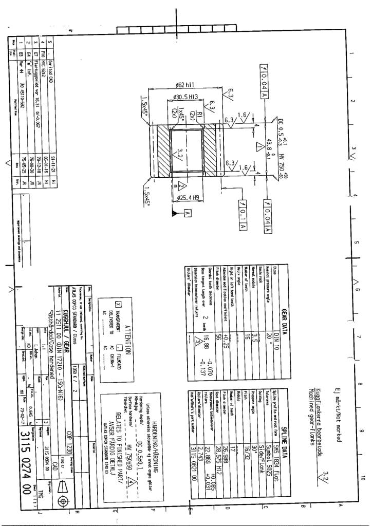

我刚刚收到两张图纸, 但是小弟我不知道两张图纸所表示的齿轮是什么类型的, 就它们所示的材料不知道国内能不能买到,也不知道哪里可以生产.  想请各位帮忙, 谢谢 !

GS-1
M=3,Z=33的标准直齿轮。
Gs-2
M=3.5,Z=16
接下来有些不明白,按W(2)=16.88,应该x=0.25,但齿顶圆凑不对。
内孔是16齿的渐开线花键。
