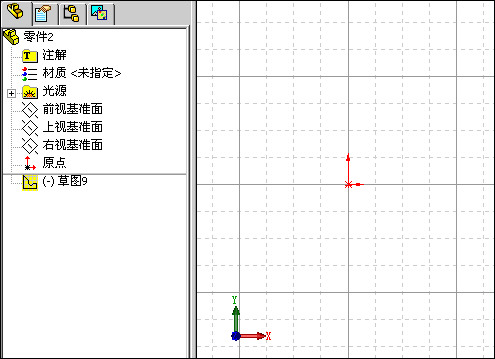

SW画渐开线的方法——放样:)

不详细,琢磨半天。还没做成,烦请LZ大人,写个步骤。很实用。

发表于 2008-11-26 16:49 | 显示全部楼层
照图片画2006版没画出,请教!
想请版主分析一下原因。
发表于 2008-11-26 16:55 | 显示全部楼层
接上
目前主要问题是最后一步。放样执行程序报错告诉我:放样中心线无效,没有与截面1#相切。

发表于 2008-11-26 22:06 | 显示全部楼层
回复版主
图片不是我画的,网上下的。我就是最后一步不行。请多指教。
