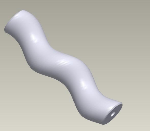

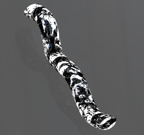

发表于 2008-11-13 18:35 | 显示全部楼层
用SW画了一个

不太对,它是螺杆泵的金属转子,是一个半径为R的圆绕半径r虑拟圆柱按一定螺距盘旋而成。(也可以是螺旋扫描的一种吧!)

发表于 2008-11-26 22:00 | 显示全部楼层
这个用简单的螺旋扫描就可以吧!
 楼主| 发表于 2008-12-2 16:07 | 显示全部楼层
我画出来了,用混合——一般可以画出来,先画好螺旋线再用可变截面扫描也做的出来

发表于 2009-4-14 14:33 | 显示全部楼层
太简单 一拉一切 。。。一骨架折弯。。。。
发表于 2010-1-13 14:36 | 显示全部楼层
一个简单的扫描就好了~
