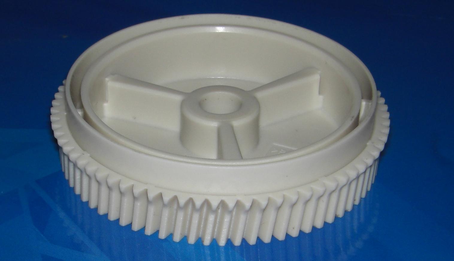

这样的斜齿哪里可以加工?最好能提供联系电话,谢谢!

看起来很像是塑料齿轮,如果是塑料齿轮制作就没有问题!
斜齿轮采用旋转出模,只要以高出齿的那个面作为分模面就行了,开模时前后模分开,然后旋转出模就行了。

图纸应为这个齿轮的模具(齿圈),图纸中材料为SKDII应为工具钢,图纸中还有齿轮的基准仕样,可能就是做模参考用的.图纸不是很清晰只能说这么多了.mrmrw版主应该见过很多才对呀!
发表于 2008-11-2 12:06 | 显示全部楼层
还有标注栏中:PARTS NAME(部品名)的日文的意思为:gear ring, 肯定是模具.该齿轮的模数是0.8205,压力角:14  齿数:33 螺旋角7度,右旋,图面不是很清晰数字可能有误,综上判定:应该是一个带有局部削顶的的非标的斜齿,这个模具没有7,8万可能下不来。我不做模的,以上仅供参考。
发表于 2008-11-28 14:34 | 显示全部楼层
这是个塑料蜗轮,是用在汽车的电动玻璃窗门上的。
