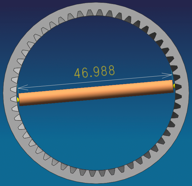

可以参考下图:

回复 4# woodee 的帖子
谢谢,不过客户给的规格是48。241~48。441好象与你算出来的不一样
