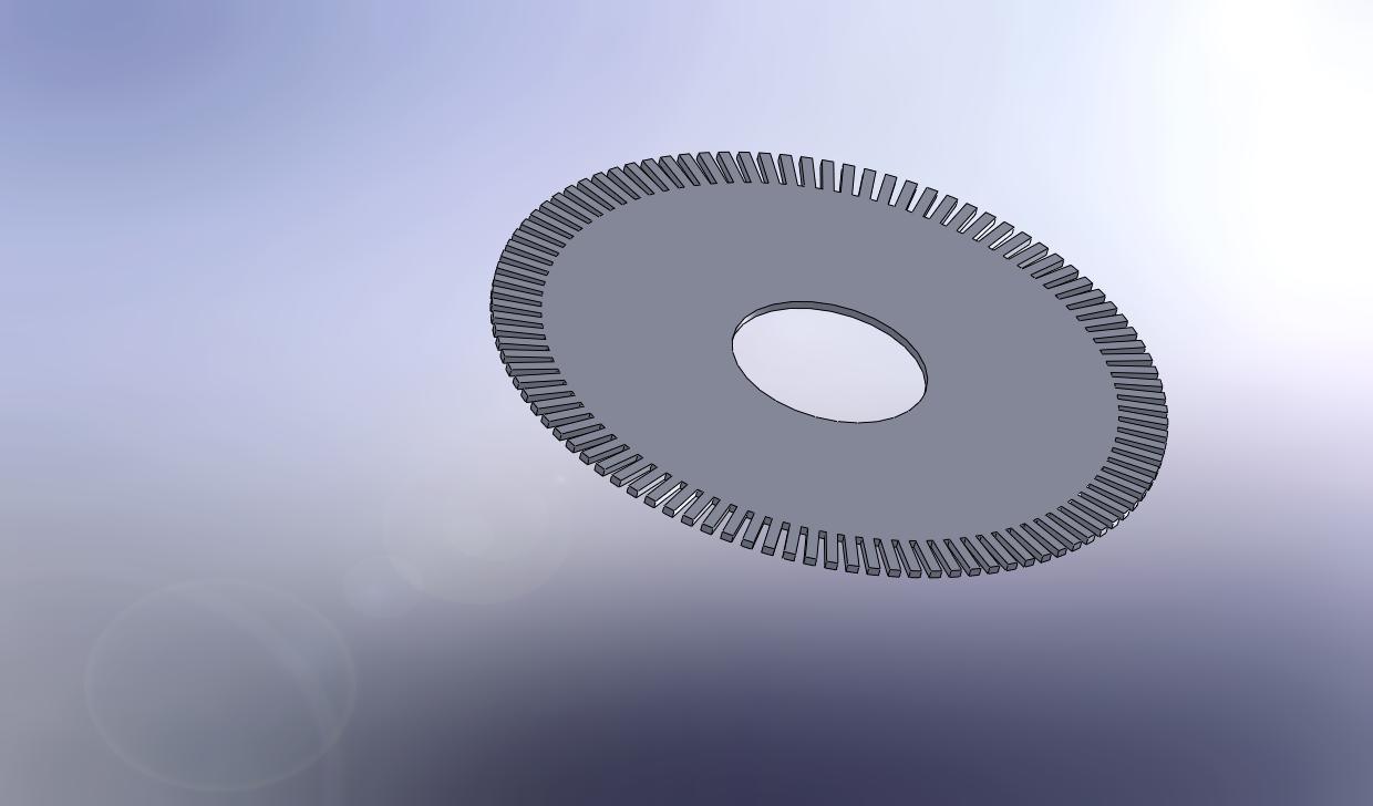

100齿的外径20.7mm齿宽0.35mm齿距0.3mm的齿轮好加工吗?
发表于 2008-10-25 16:44 | 显示全部楼层 |阅读模式
内孔6mm,齿轮厚0.25mm,做编码器,齿形为直条形。抗变形能力强 。老板要我把价位定在3元左右,有谁知道怎样选材怎样制造吗?在广东省内可以完成吗?
知道者请回复,找了几家都要10元以上。????
没有多大受力,尽量用金属材料,希望帮我找能够加工的厂家。

太小,只能线切割,平面度有何地求?受力有多大?编码器应不受力的,我度精度高?产量多大?

厚度到底是0.35 还是0.25  ??
0.25 可以考虑精冲 !

精冲。
应该可以用非金属材质,这样冲切力要小很多。
若为金属材料,可以先冲50齿,再冲50齿。

厚度0.25mm到0.5mm之间都可以,越薄越容易加工吧。联系了几家五金厂报价太高。不好接受。

精冲是最佳的选择。有点类似于电机定转子的加工工艺方法,价格主要取决于你的批量.3元应该可以搞定》》
发表于 2008-11-10 17:48 | 显示全部楼层
叠在一起,用慢走丝线切割,冲压模具很难达到不变形
