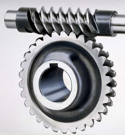

大家好!我想请问一下,什么是蜗轮?什么是蜗杆?我不知道怎么样的叫蜗轮或蜗杆,为什么叫蜗轮或蜗杆?请大家帮忙解读!谢谢!

先有个感性认识啊!

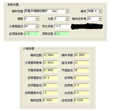

有没有蜗杆加工方面的资料?我要加工一个4头蜗杆。
[ 本帖最后由 ahxinny 于 2008-10-20 22:31 编辑 ]

楼上的用的哪个软件?让楼主知道下。

回复 3# ahxinny 的帖子
蜗杆是没有变位的,变位的只有蜗轮。
蜗杆相当于齿条,蜗轮实际上就是一个斜齿轮,只不过是加了一个喉圆而已。这也是蜗杆为什么没有变位的原因
所以不清楚你的软件怎么在计算蜗杆的时候还有变位系数?

3#软件
3#软件有问题,建议修改一下。
同意5楼观点。
发表于 2008-11-3 13:46 | 显示全部楼层
我想知道2楼用的什么软件,看界面软件不错,能分享下吗?谢谢了
