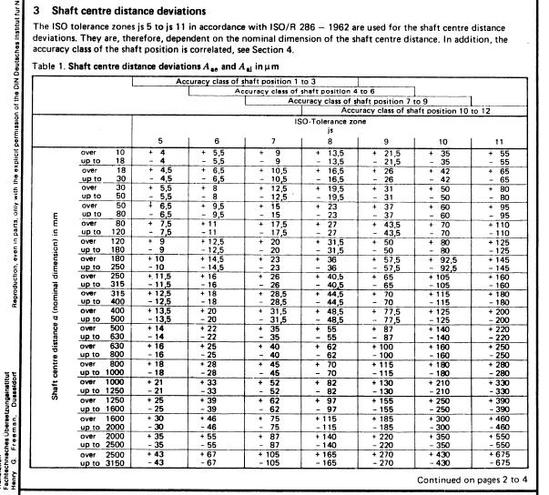

在DIN3964标准中规定了齿轮副的中心距偏差的数值表。但是本人看不懂,请高手们指点一下:
(1)表格中表头分三部分,不知道这是什么意思?
(2)1~3级的偏差数值怎么看?
(3)4~6级的偏差数值怎么看?
(4)7~9级的偏差数值怎么看?
(5)10~12级的偏差数值怎么看?
表格附图所示。
