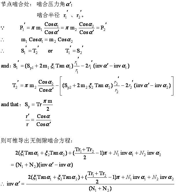

通常齿轮啮合的条件为:m1=m2;a1=a2。
事实上,一般性的条件是,两个齿轮的法向齿距相等,即:m1*cosa1=m2*cosa2。
当分度圆上压力角相等时(a1=a2),m1=m2才是必须的。
下面就给出压力角、模数不等情况下的圆柱齿轮啮合的无侧隙啮合方程:

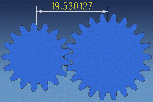

再给一对直齿轮副啮合实例的图片说明
Z1:an=20,   N=17,Xn=0.1,Tr=1,m=1;
Z2:an=14.5,N=22,Xn=0.3,Tr=1,m=0.9706088014。

发表于 2008-10-19 18:02 | 显示全部楼层
版主您能不能把你这些代表什么都写出来啊?
有点看不懂
谢谢
 楼主| 发表于 2008-10-19 18:14 | 显示全部楼层
 楼主| 发表于 2008-10-19 18:30 | 显示全部楼层
eming507请下载上例子里的3D模型:
CG00-1722-19oct08.rar

你好
我怎么算出来的中心距是19.6484啊
实际啮合角是25.1519度
[ 本帖最后由 eming507 于 2008-10-19 19:42 编辑 ]

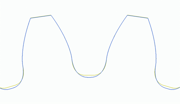

发表于 2008-10-20 20:18 | 显示全部楼层
[ 本帖最后由 chen_yh 于 2008-10-20 20:21 编辑 ]
 楼主| 发表于 2008-10-20 22:31 | 显示全部楼层
原帖由 chen_yh 于 2008-10-20 20:18 发表
看看我画的图。5577
我按你的画了一下,Xn更精确了点,=-0.0697025。
看来方法基本相同:
