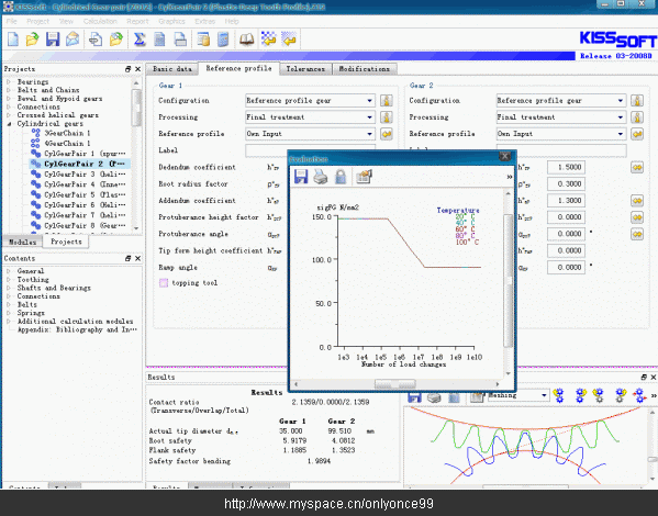

 楼主| 发表于 2008-10-24 18:11 | 显示全部楼层
Kisssoft软件的系统帮助文件
这个软件在本论坛的ftp上可以下载,但是其3d模块输出没有破解成功!
另外,这个软件可在时代软件网上下载,需要10圆人民币!

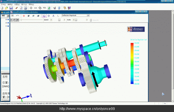

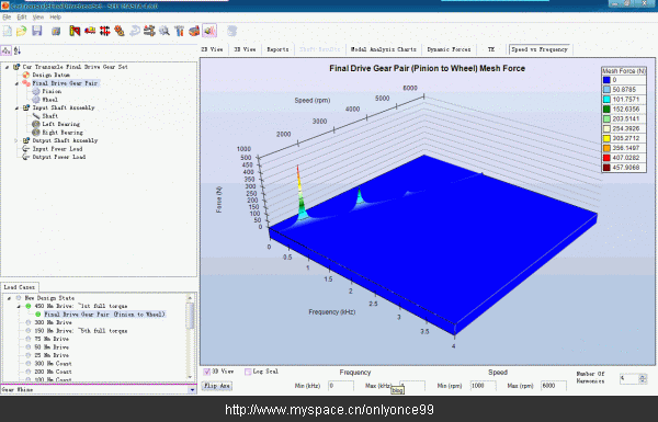

 楼主| 发表于 2008-10-31 08:21 | 显示全部楼层
Romax12.5中文版和Masta软件的运行界面
是在一个网站看到的,转帖过来了
