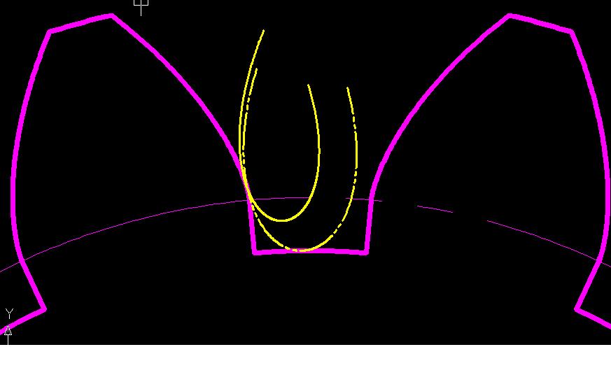

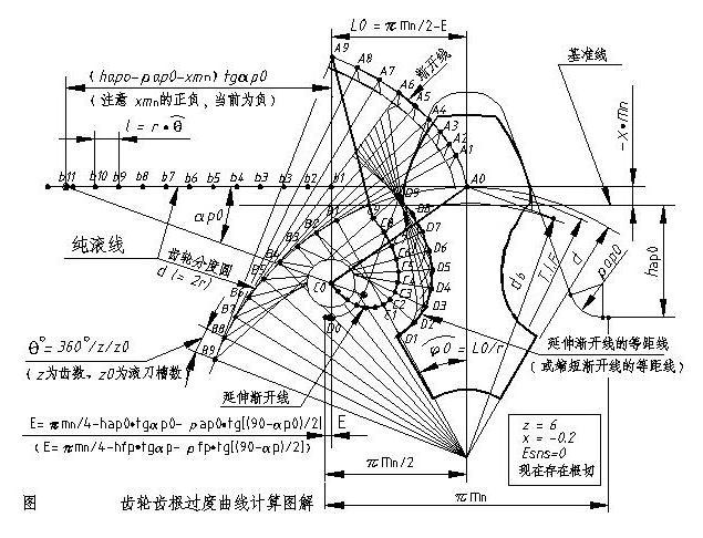

在caxa软件中绘制出的齿轮其齿根过渡曲线不一定合适,应该做修正,使其更加符合粉末冶金材料的特性。利用caxa,autocad,和excel表格可以比较方便的解决这个问题,不知道是否有问题!请高手指点一二。

CAXA  在齿形这部分是垃圾 !

牛爷齿形设计软件是否出售?
发表于 2008-10-16 15:41 | 显示全部楼层
过渡曲线的问题,请教WOODEE版主吧,他的曲线都是自己推导的:)
发表于 2008-10-16 15:47 | 显示全部楼层
齿根过渡曲线与变位系数的关系 。
发表于 2008-10-16 15:49 | 显示全部楼层
过渡曲线分步骤计算,更容易理解 !
