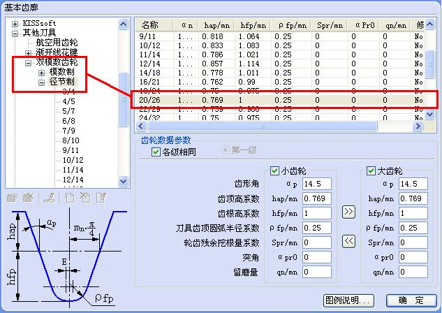

径节 20/26  , 其中20 和 26 个是什么含义,
发表于 2008-10-15 17:27 | 显示全部楼层
同双模数 是一个概念 !
发表于 2008-10-15 19:54 | 显示全部楼层
是不是说模数Mn=25.4*(26/20):o
发表于 2008-10-15 20:22 | 显示全部楼层
mn = 25.4/20 = 1.27
mn =25.4/26 = 0.97692307....
相当于双模数 1.27/0.9769207

牛爷,能不能专门搞个主题帖子讲讲双模数齿轮的知识啊?
发表于 2008-10-28 09:38 | 显示全部楼层
这个是什么软件啊?好东西啊
发表于 2008-11-3 14:04 | 显示全部楼层
实际上可以理解为短齿的一种,大的M来计算分度圆直径,基节等尺寸,
而小的M用来与齿高有关的尺寸
发表于 2008-11-13 13:08 | 显示全部楼层
版主,请问可不可以将图示的齿轮计算软件共享啊?!
发表于 2009-2-7 16:34 | 显示全部楼层
是啊,能否把那个好软件拿出来共享一下啊,呵呵
