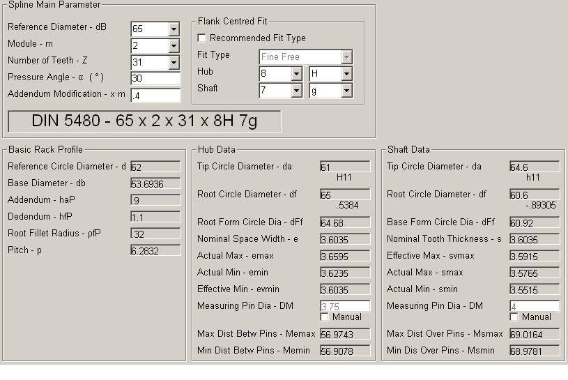

DIN5480 N65*2*31中的N表示什么意思呀?怎么计算出相关的数据?谢谢
发表于 2008-10-15 11:49 | 显示全部楼层
N 表示内花键
W表示外花键
数据根据标准计算
 楼主| 发表于 2008-10-16 18:09 | 显示全部楼层
谢谢,那能否帮我根据这个内花键设计配套放进去的花键轴呀?
发表于 2008-10-18 12:51 | 显示全部楼层
论坛里有DIN5480的标准
https://www.gearbbs.com/forum.ph ... p;highlight=din5480
附图是计算结果 DIN5480 - 65x2x31 8H 7g
