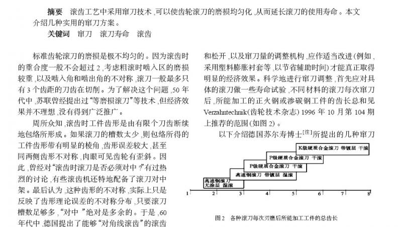

供参考, 齿轮滚刀合理窜刀的研究.pdf (79.41 KB, 下载次数: 239)
