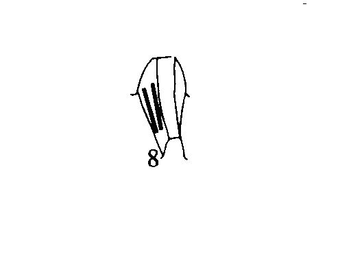

请教各位:
弧齿锥齿轮在工作过程中起动面出现"双眼皮"痕迹,而长期工作面的状态很好,
什么原因能造成此种工作痕迹呢??
先谢谢各位了!!
发表于 2008-10-11 18:44 | 显示全部楼层
这样的接触区主要是齿轮加工时没有把接触区搞好。两个齿轮的压力角不符合。如果不严重使用过一段时间会消失。严重的会影响齿轮的传动和寿命。
发表于 2008-10-28 09:33 | 显示全部楼层
接触区不好,属过宽接触,应该修正。
发表于 2009-5-20 00:33 | 显示全部楼层
如果加工没有问题,估计与采用umg技术有关。
发表于 2009-5-20 07:19 | 显示全部楼层
这就是所说的“桥型接触”应先变窄,后改变刀盘直径来修正接触区。
发表于 2009-6-18 06:41 | 显示全部楼层
也可能是表面粗糙度引起的。
发表于 2009-6-18 18:52 | 显示全部楼层
应该是接触面过宽引起的,修改刀片的压力角应该能解决.
发表于 2009-7-21 10:33 | 显示全部楼层
这里说的接触面过宽是指齿高方向、还是齿向方向呢?看起来齿高方向的接触并不宽!
发表于 2009-8-27 21:20 | 显示全部楼层
同意7楼的说法    应该是齿高方向接触区过宽  类似于桥形接触  。  只不过想问下具体怎么修正刀片的压力角?是更换不同刀号的刀片吗?
发表于 2009-8-28 15:00 | 显示全部楼层
齿高方向是由于过宽造成的,齿长是刀具半径
