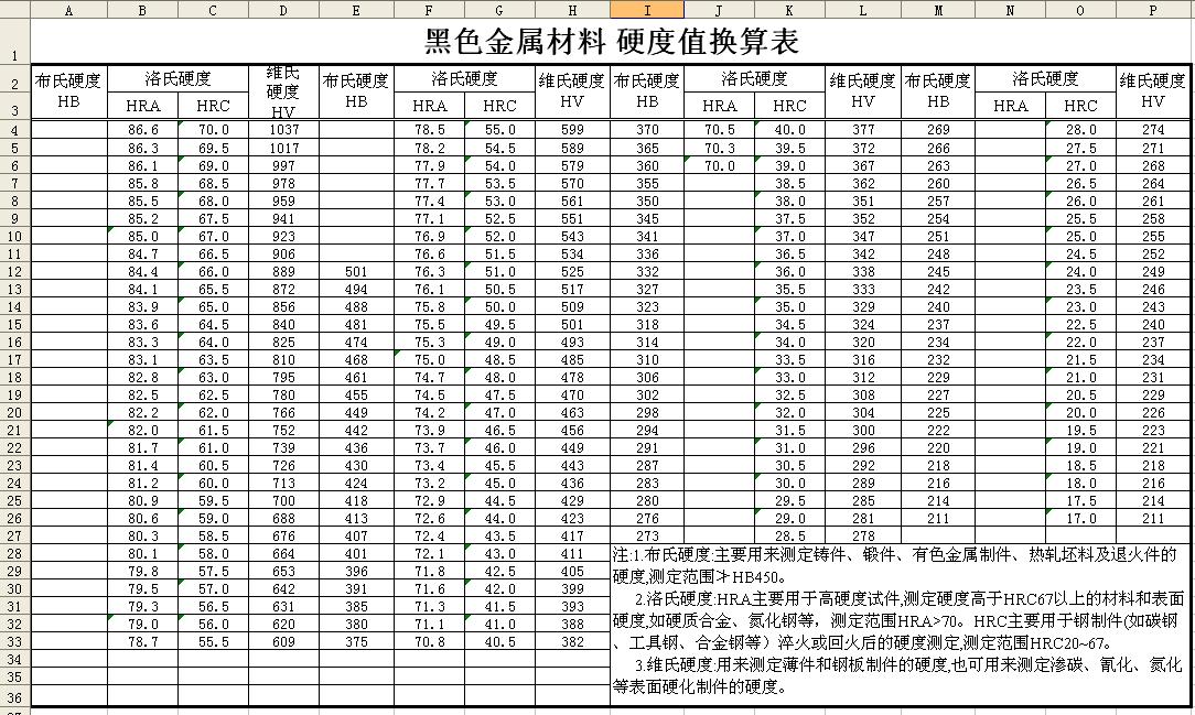

[热处理] 黑色金属材料硬度值换算表
发表于 2008-10-11 11:29 | 显示全部楼层 |阅读模式
黑色金属材料硬度值换算表

ZX771指点:
关于黑色金属材料硬度值换算表,有国家标准GB/T1172-1999黑色金属硬度及强度换算值。

感谢分享,不过GB更有权威性
