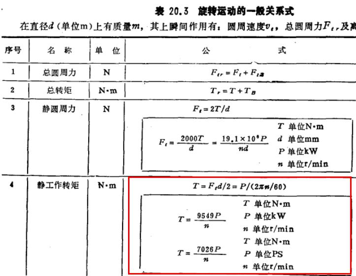

圆柱齿轮减速器传递的转矩是不是与传动比成正比啊?例如Z1=10  Z2=20 输入轴的转矩是500  则输出轴的转矩为(Z2/Z1)*500=1000啊?

看看计算公式

是的。
忽略效率因素,功率不变:W=Tw(T表示转矩,小w表示角速度)。
转矩与角速度成反比。

不考虑机械效率,减速器的输出转矩=传动比*输入转矩。减速器就等于”速度缩小器“;”功率等值输送器“;”转矩放大器“。
