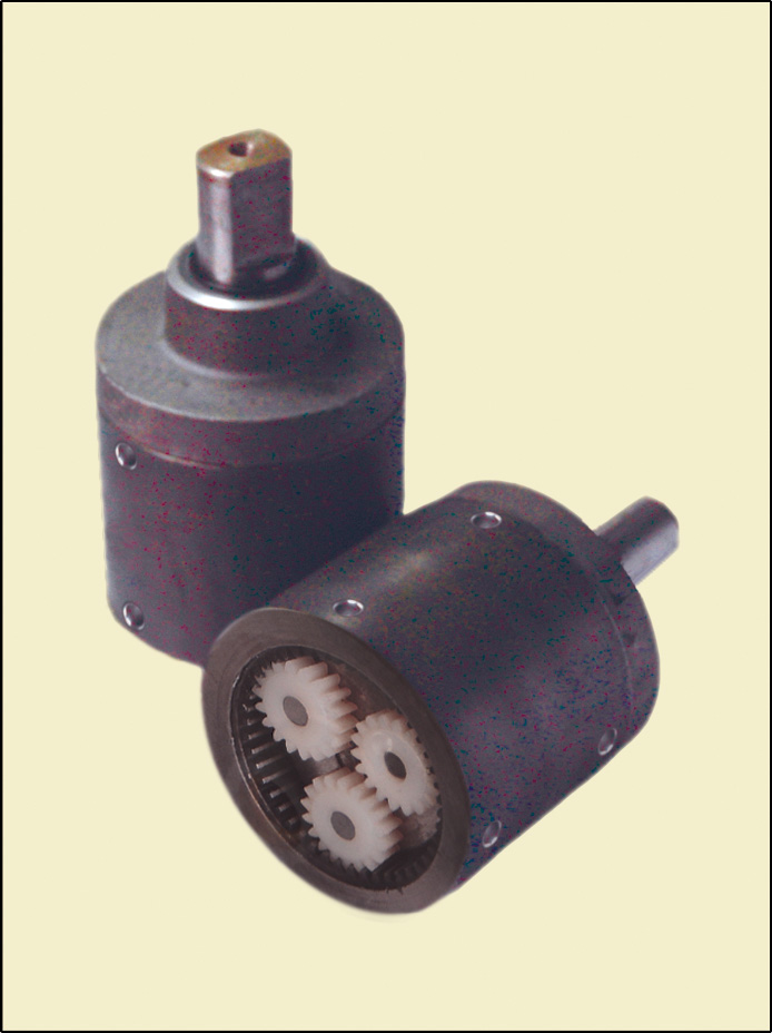

工况描述不是很明了,缺少起吊重量,也即确减速器的转矩输出值,无法确定。还有减速器的输入转速是多少??
我手头有很多减速器,传动比种类很多。有一款或许可以使用:输出扭矩200牛米。传动比
181.外径85mm,总长度80mm左右。
[ 本帖最后由 阿懵 于 2008-10-10 11:57 编辑 ]

版主提供的外型尺寸很销魂啊~~~差不多就是这要求.
