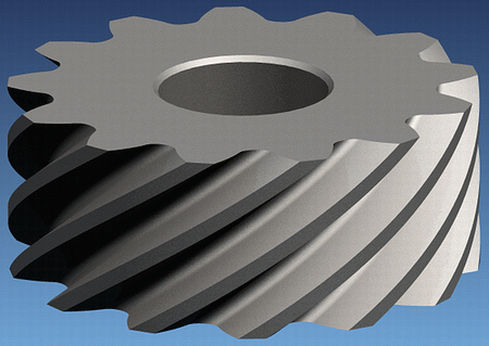

发表于 2008-10-10 00:25 | 显示全部楼层
是否大概这样的?

这组数据是在一个综合测量齿轮的仪器上检的,这个齿是凸轮轴上的中间齿,好像是美国进口,图片暂时传不上来,反正这组数有问题,还不如单项的去测还要精确些,
