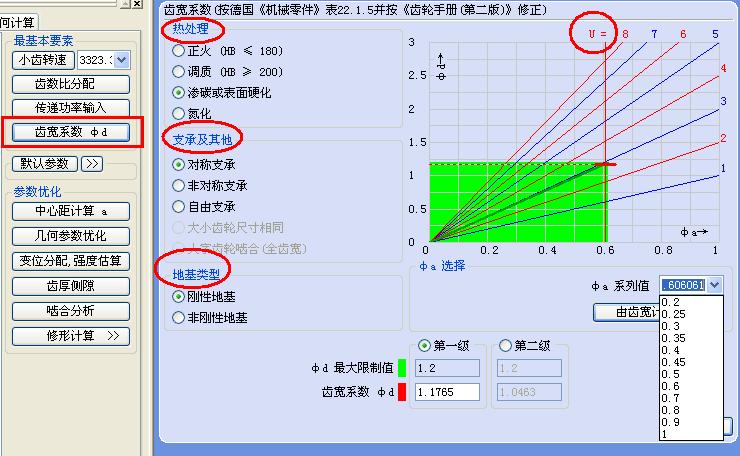

发表于 2024-2-29 14:04 | 显示全部楼层
niuershiye 发表于 2009-5-22 18:29
与材料热处理 、支撑方式、地基固定方式、传动比 等因素相关 。
好多手册上都有 。
这是什么软件?大师!
