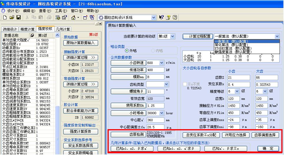

发表于 2008-10-8 11:29 | 显示全部楼层
几何计算与强度计算。
几何计算注意 红色框框的几何参数协调 关系 。
强度计算注意, 可以按照使用配制自己的德默认计算方式 。

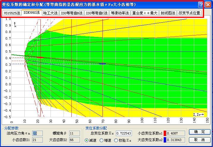

发表于 2008-10-8 11:33 | 显示全部楼层
总变位系数的分配有九种方式 。按需要选择和自己规定(当然需要有经验的)
发表于 2008-10-8 11:38 | 显示全部楼层
侧隙与齿厚偏差的计算 ,有八种计算方式。

发表于 2008-10-9 18:21 | 显示全部楼层
用郭老师的专家系统,就是niushiye版主的那个软件。
很好很强大!
