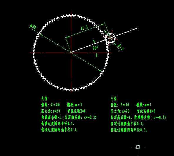

材料用POM,想知道中心距定多少好。。。附件上有截图
 楼主| 发表于 2008-10-7 15:28 | 显示全部楼层
求高手出招指点

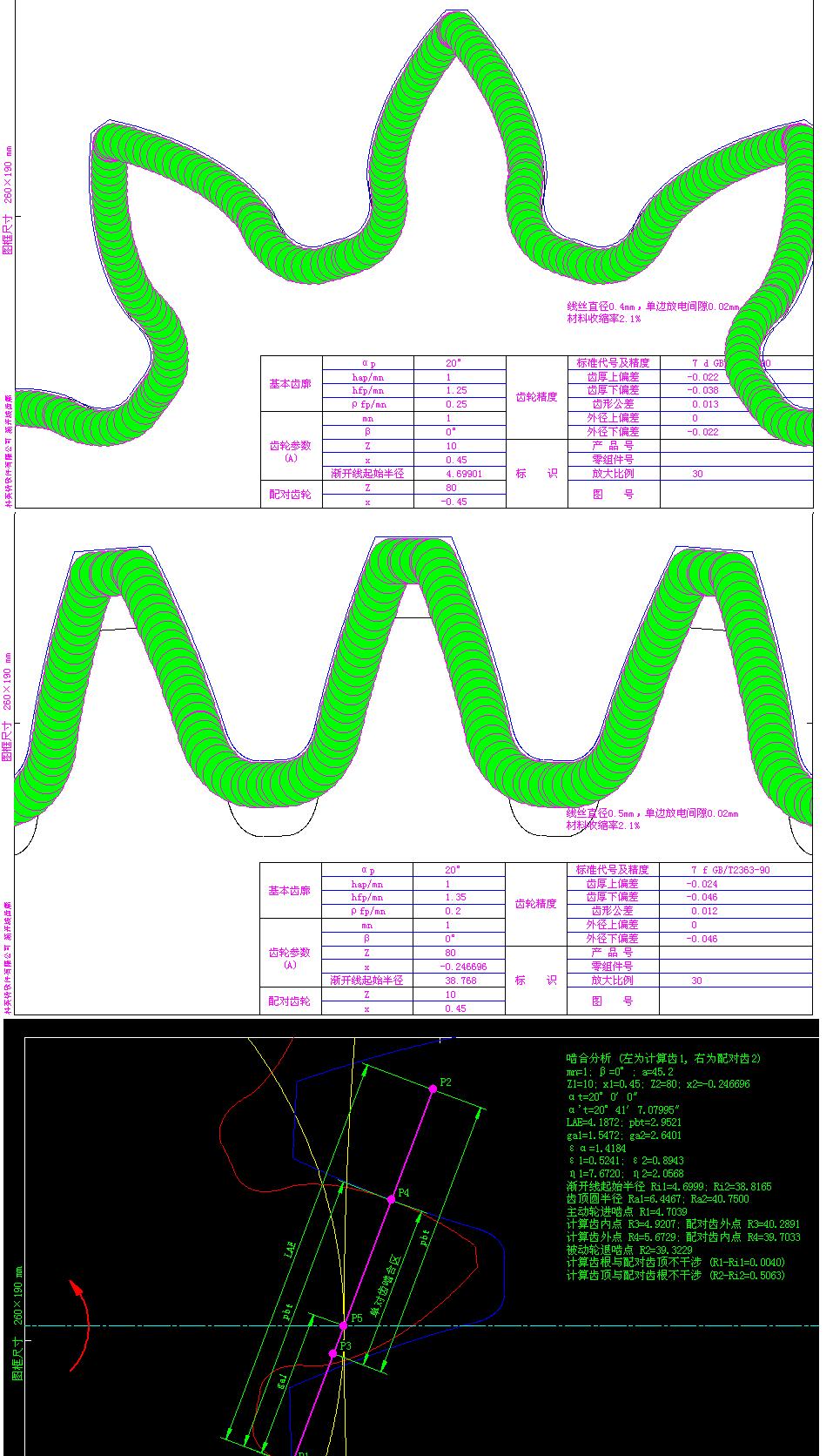

按照 你的参数,给你改了一下 :
中心距按 45.2    x1  0.45   ;   x2  -0.2467
啮合情况如图 。
注意齿厚偏差 。为了侧隙的目的 。
更详细的参数,可以给我信息 !

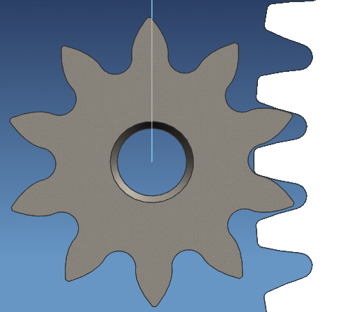

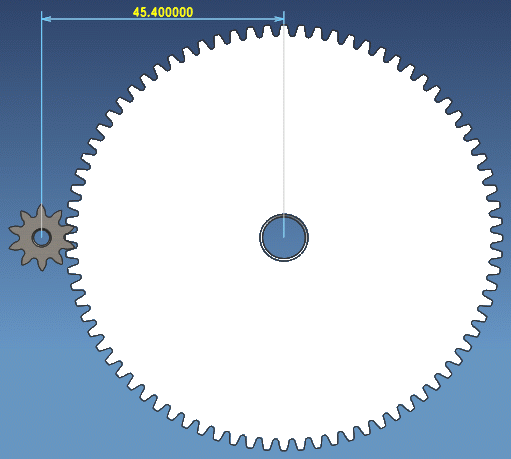

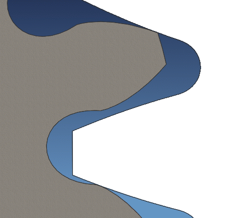

情况是这样的:
如果是小家电减速齿轮,力度不大,噪音要求不高,这个也可以凑合用。
若出现塑胶齿不能通过寿命测试等缺陷情况,必须考虑改变齿轮参数。
其实,小齿轮的根切还不是首要考虑的(根切只减短了渐开线0.02mm),而金属对塑胶啮合,有点跟切并不影响其强度。
因此加长啮合齿廓,增加重合度,增强塑胶齿轮强度,才是此处所需要的。
因此本人推荐下图示参数:
压力角改成14.5度,中心距45.4mm;
小齿轮x=0.4,大齿轮x=0;
另外,为均衡强度和保证测隙,小齿轮减薄到0.873pm/2;大齿轮增厚到1.064pm/2:
此时的侧隙为双边0.11mm。
注意,大齿轮齿顶倒圆半径为R0.3mm,必须保证,否则会干涉。
如果对加宽齿厚的操作不熟的话,我给出齿廓曲线DWG文件如下,可按此线切割。
