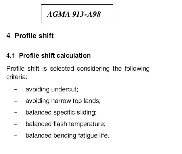

发表于 2008-12-2 11:13 | 显示全部楼层
AGMA913-A98  的观点 :
