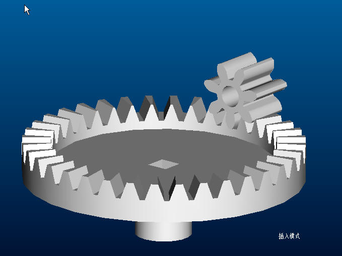

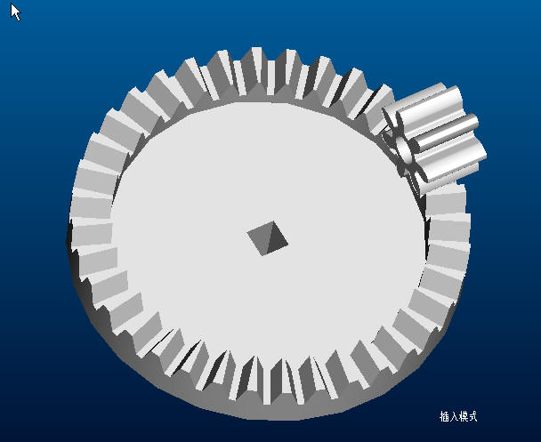

这类型的齿轮配合如何计算?书本上没有介绍,但实际应用却很广.
发表于 2008-9-26 16:44 | 显示全部楼层 |阅读模式
发表于 2008-9-26 18:33 | 显示全部楼层
回复 1# wingboy 的帖子
应该叫面齿轮吧。
模拟范成法,把它切出来,然后修整齿面。
发表于 2008-9-27 11:36 | 显示全部楼层
啮合原理上应归入锥齿轮传动一类(啮合圆锥面、线与锥齿轮传动一致),可以将它看成是一种特殊的变齿厚锥齿轮传动。其啮合特性及负载能力明显不如普通锥齿轮传动。
 楼主| 发表于 2008-9-27 15:47 | 显示全部楼层
这种齿比锥齿轮对装配关系要求低.传动比也较大,但是弄不明白他的啮合要求,因为齿数,厚度,等等都有明显的影响,
