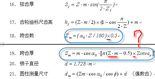

介绍一下,什么内容,这个题目太大了!
发表于 2008-9-27 11:52 | 显示全部楼层
像是个人整理的齿轮几何参数计算式电脑笔记。质量不咋地,有不少错误啊!
发表于 2008-10-22 19:52 | 显示全部楼层
好象有错误啊

任何来历不明,不承担任何因提供文件的谬误所引起的责任,使用者自己承担责任吧。
齿轮设计的道路充满的艰难险阻,想很轻松的道听途说,就掌握了这一知识的精髓,是不是有点不配搞齿轮设计?
