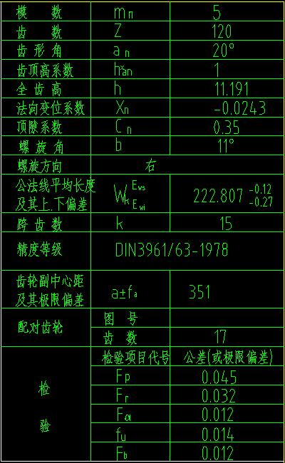

222.807 上偏差-0.12下偏差-0.27.采用身体淬火工艺,请问在滚齿的工艺应该给出的公法线长度和上下偏差应该是多少,
该如何计算啊?谢谢各位高手指教,本人不胜感激!

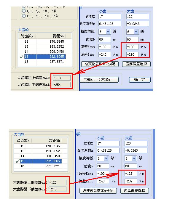

按照 附表给出的 就是 222.807(- 0.12 / -0.27) , 按照它计算 齿厚上下偏差 (见下图);
如果给出齿厚偏差,就按上图 。 计算公式建GB/Z18620.2-2002 。
