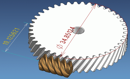

求蜗杆与斜齿轮传动的问题!!急!!

蜗杆的导程有测量吗?

我们做过类似的,齿数为5个齿,汽车中控锁用的。

回复 10# wyt981204 的帖子
wyt981204:
   你好!测螺旋角我用的印泥法,是大概测量,可能有一定的误差。能和你联系吗?

发表于 2008-9-28 16:18 | 显示全部楼层
楼主,斜齿轮差得太多,凑不上去
根据蜗杆,判断出模数应该为Dp=38或0.65。
但无论怎样,齿轮外径比你测量出的30.7,还是要大得多。
发表于 2008-12-17 21:22 | 显示全部楼层
应该是有变位或测量误差吧,角度应该一致才能良好啮合
发表于 2009-3-3 19:29 | 显示全部楼层
可能测量有一定误差,按照理论螺旋角和导程角没有那么大差别。
