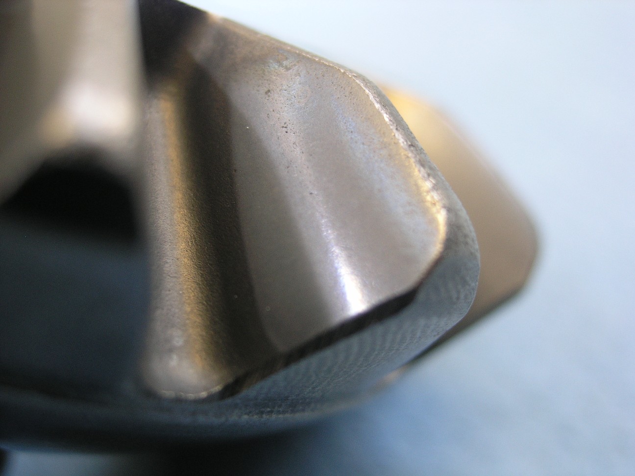

总的说来很好,只是觉得稍微有一点点偏小端,不知加载时的接触区怎么样。

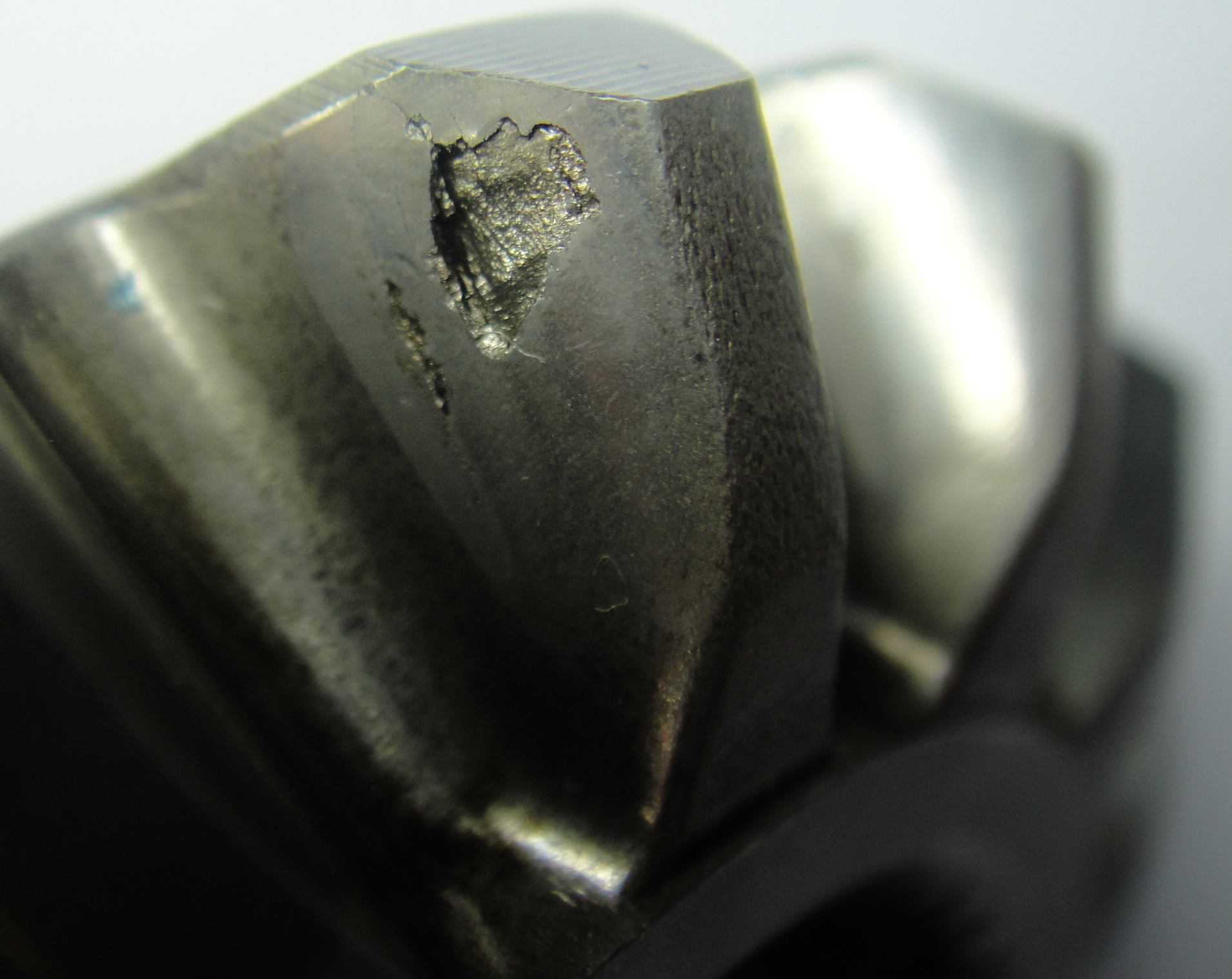

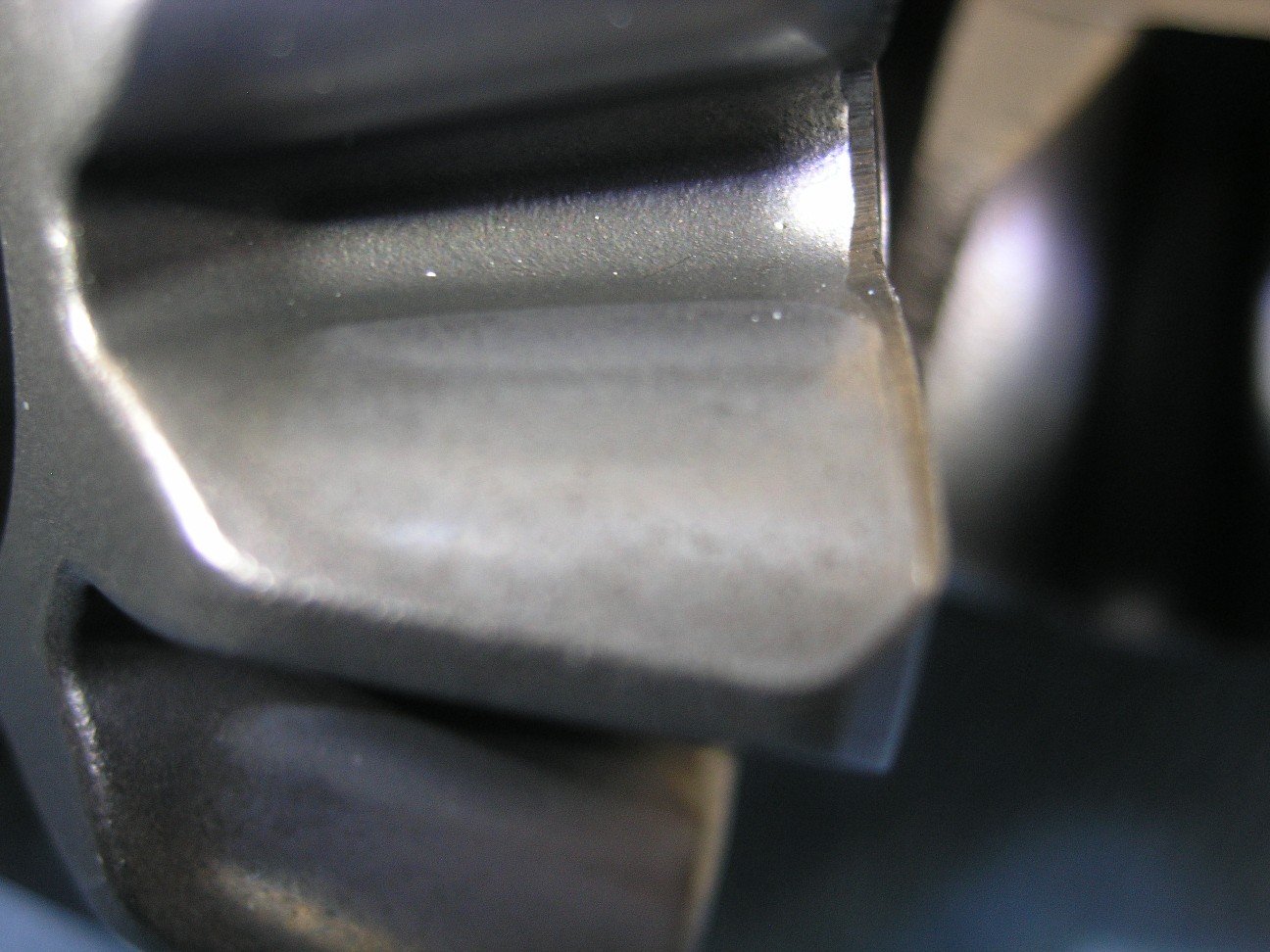

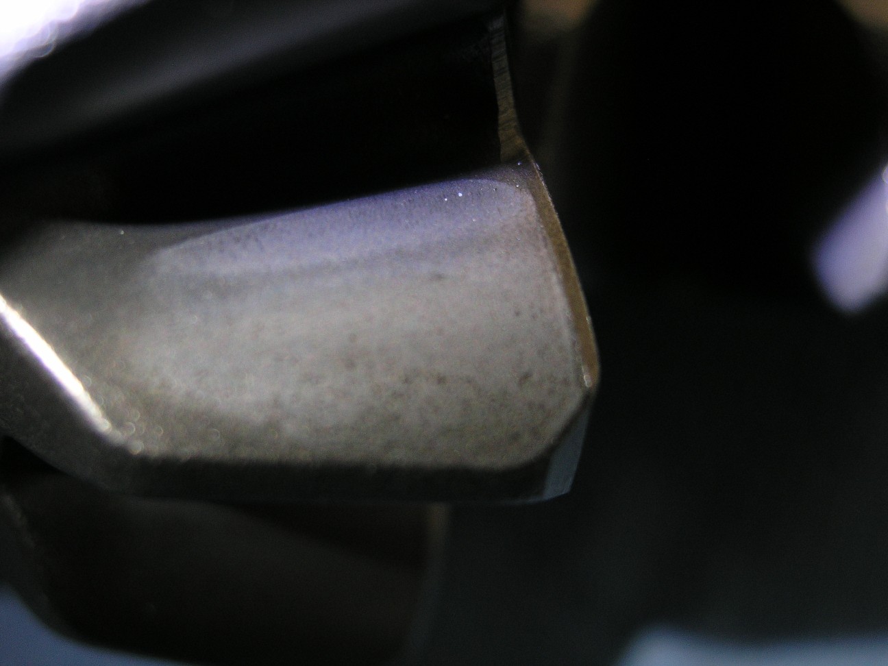

这是上述其中一个产品跑了10万公里后的齿面图片。精锻件。
可以看出,经过加载、及长期使用后的齿轮接触区最终都扩展到整个齿面。所以,修形的结果一般只影响齿轮的初期啮合效果,只要初始啮合不出现较大的问题,最终的结果都一样;
长期使用考验的是齿轮本身的设计水平(发在整个传动系统的角度来看),材质,热处理及表面处理的质量,装配质量。
请大家讨论。

接触区最终形态的判断是基于实验结果得出的结论;
齿形修形(其实还包括齿向修形)的作用是一篇期刊论文中表述的观点,我比较认同,就写在这里了,本来想找到文章发上来的,结果没有找到,很抱歉,如果大家看到哪篇论文中有相似的表述请将文章发过来看看,呵呵。
我也希望能对产品进行整个实验过程的跟踪,但想得到最终的实验结果并不是每次都有这样的机会,只有客户乐于将结果告知才能得到(多数客户不会这样做,零部件供应商做台架试验是不现实的),所以这种样本数量十分稀少,在做传动总成的企业应该比较多见吧?

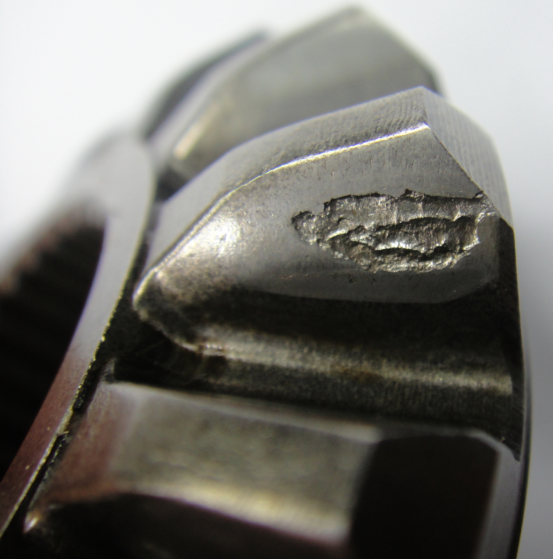

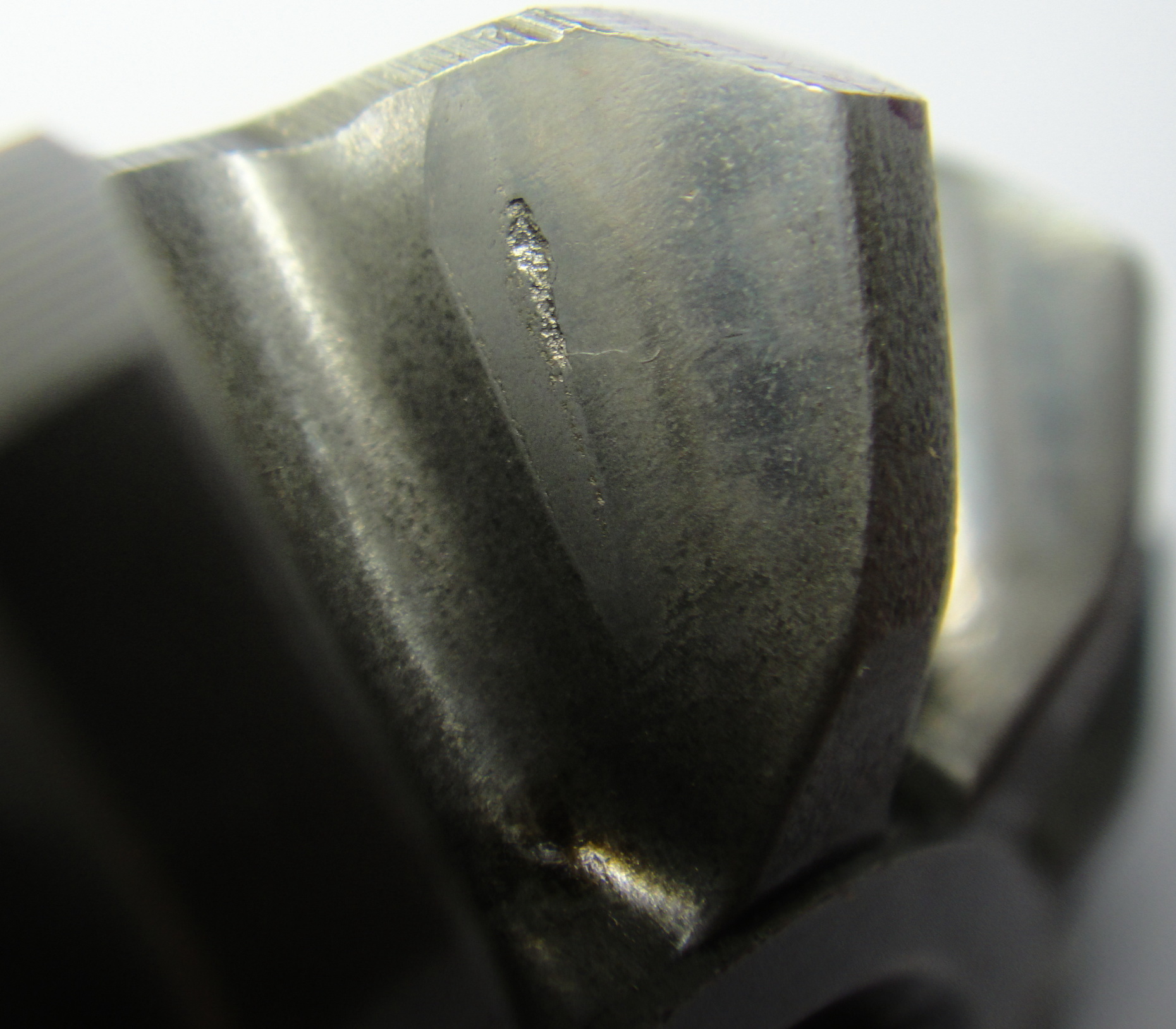

当然也有失败的实验,图附上,请大家分析。目前比较倾向于硬化层(深度、梯度)出了问题,导致齿面接触强度不够。

说实话,知道是鼓形齿,但确实不知道是怎么加工出来的。顺便请教一下,汽车行业的齿轮材料是20CrMnTi吗,直接铣出来,不用渗碳淬火吗?零件好漂亮,轻载的接触区是偏小端要好一些,因为伞齿轮的受力都是指向大端的,所以在加载后接触区都会向后移动。感觉楼主就是个专家了,而且非常谦虚。
