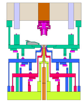

上传一个关于粉末冶金成型的动作原理动画,可以让广大技术设计人员认识一下粉末冶金产品的结构特点。
粉末冶金不怕平面内的复杂形状,最怕的是台阶多和台阶宽。因为多一个台阶就要多出一整套的模具和辅助结构,同时还要配上相应的动力源。

真是好图啊..还有没有其它模架型号的图呢?

好图,LZ厉害呀!能否发个齿轮模具图.简单的就行.最好有冲头和凹模就可以了.谢谢!!!

直齿圆柱斜齿轮能压制吗?
是否在模具上能脱模的才行吧

好形象,只知道粉末冶金零件,不知道压制模具还那么复杂,学习了,以后设计要多考虑些。

8# carllcn
粉末冶金不怕截面形状的复杂,就是怕台阶多。
