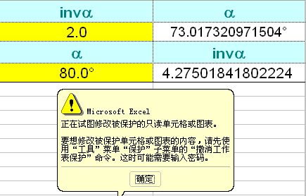

角度>35°,就开始出现问题:

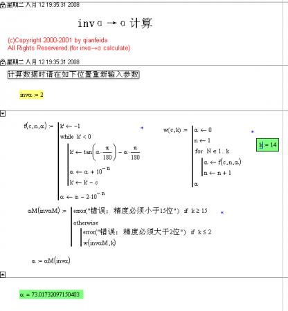

发表于 2008-9-10 16:29 | 显示全部楼层
excel算法慢,而且会出错,我算法如下图:

发表于 2008-9-10 18:08 | 显示全部楼层
mathcad的计算文件。

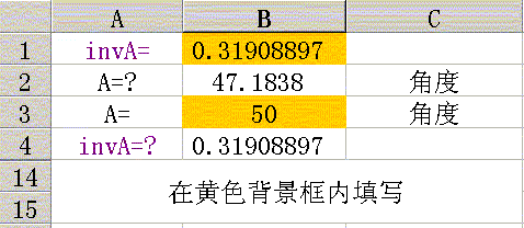

发表于 2008-9-10 19:09 | 显示全部楼层
我没用循环,是否能快些呢?
黄色区域也改不了嘛?

回复 5# woodee 的帖子
woodee的超级大,一定是用查表法的。而且表格锁住了,不能变。:o

发表于 2008-9-10 19:24 | 显示全部楼层
回复 6# freefreemen 的帖子
再看看!

原帖由 freefreemen 于 2008-9-10 19:23 发表
修改了。
我真还不知道啥叫查表法。
是用泰勒级数迭代法(牛顿迭代法是一阶导数;我算到5阶多项式),回代两次误差就小到1E—-14。所以再多算两次,也就不用循环了。
表格中的迭代公式:
=D3+(1/(TAN(D3))^2)*E3+1/2*(-2*((1/(TAN(D3))^3)+(1/(TAN(D3))^5)))*E3^2+1/3/2*(2*((3/(TAN(D3))^4)+(8/(TAN(D3))^6)+(5/(TAN(D3))^8)))*E3^3+1/4/3/2*(-8*((3/(TAN(D3))^5)+(15/(TAN(D3))^7)+(22/(TAN(D3))^9)+(10/(TAN(D3))^11)))*E3^4+1/5/4/3/2*(8*((15/(TAN(D3))^6)+(120/(TAN(D3))^8)+(303/(TAN(D3))^10)+(308/(TAN(D3))^12)+(110/(TAN(D3))^14)))*E3^5
供参考。

回复 8# woodee 的帖子
查表法很简单,就是把数据都算好,列成表格,算的时候再查表格的方法.没有表格,那么文件怎么会有1MB多呢?
因为硬盘空间快用完了,我只装了office2000,反正黄色的地方是不能改的:(
[ 本帖最后由 freefreemen 于 2008-9-10 22:00 编辑 ]
发表于 2008-9-10 21:58 | 显示全部楼层
回复 9# freefreemen 的帖子
我把下面的空行隐藏了,就一下子那么大了。也不知咋搞得。
