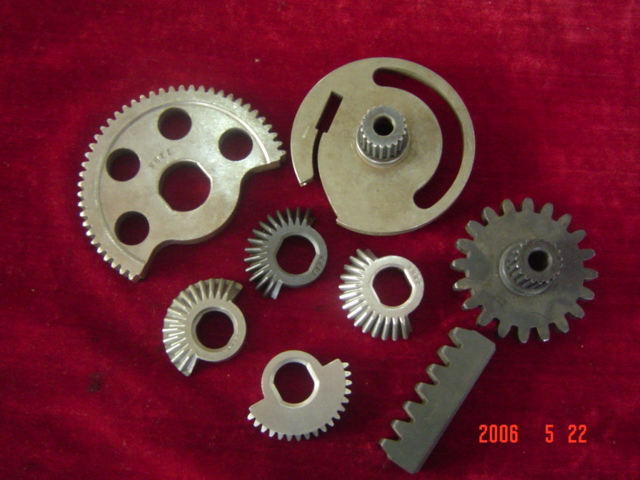

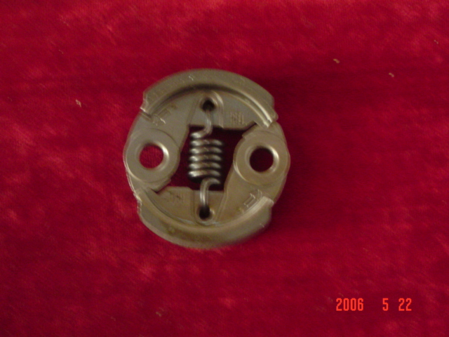

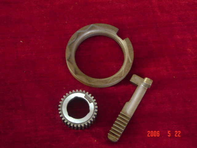

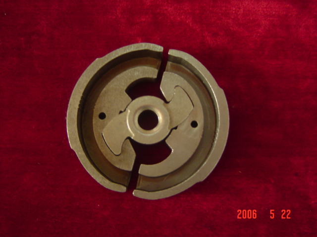

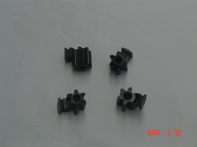

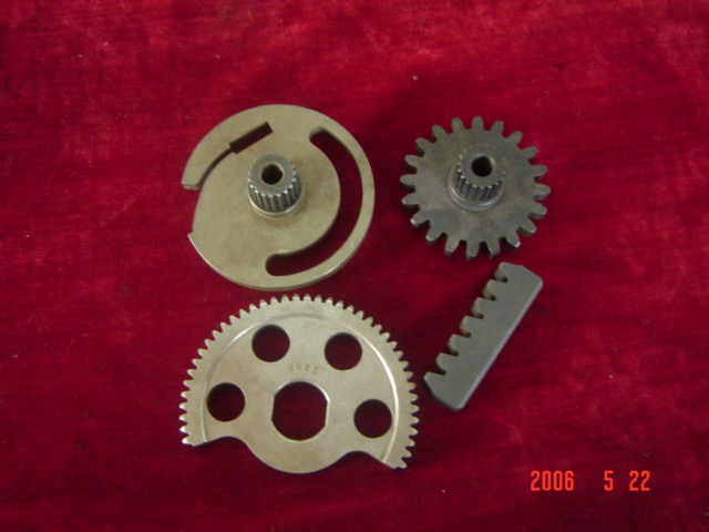

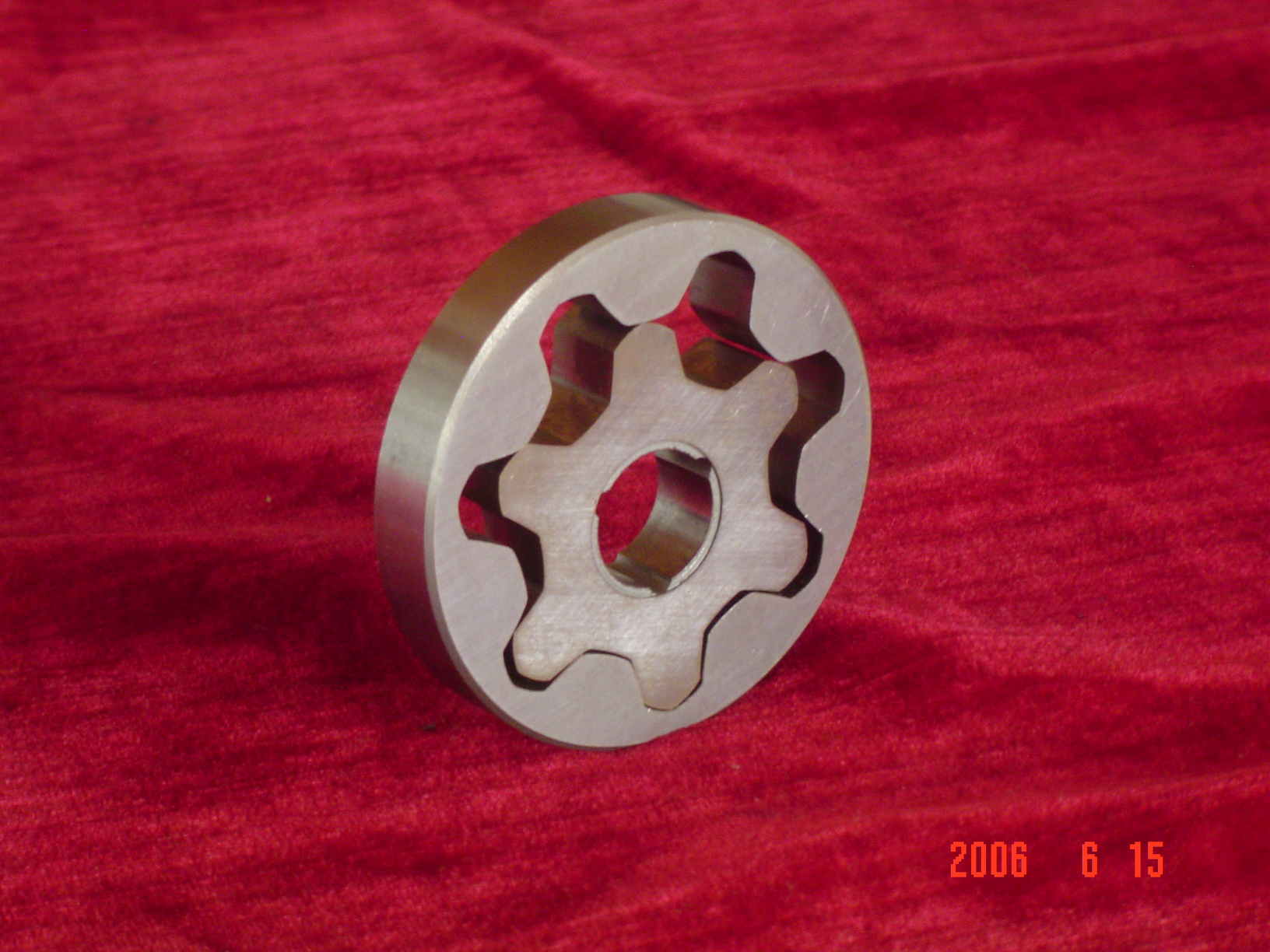

一些粉末冶金结构件图片:齿轮齿条等。与各位共享。

都见过
就是不知道其用处
是复杂

版主这套齿轮的设计方案能传一套给我吗?
最近要开发一套齿轮和这个一样
不胜感激了!

不错,全部是用粉沫冶金做出来的吧。
发表于 2009-4-22 23:02 | 显示全部楼层
楼主:请问这些锥齿一般用什么材料做的,硬度和密度有多少?
 楼主| 发表于 2009-4-23 09:06 | 显示全部楼层
锥齿轮一般用赫格纳斯的AE粉,整体密度不低于7.1g/cm3,硬度一般要热处理成HRC35-45.
