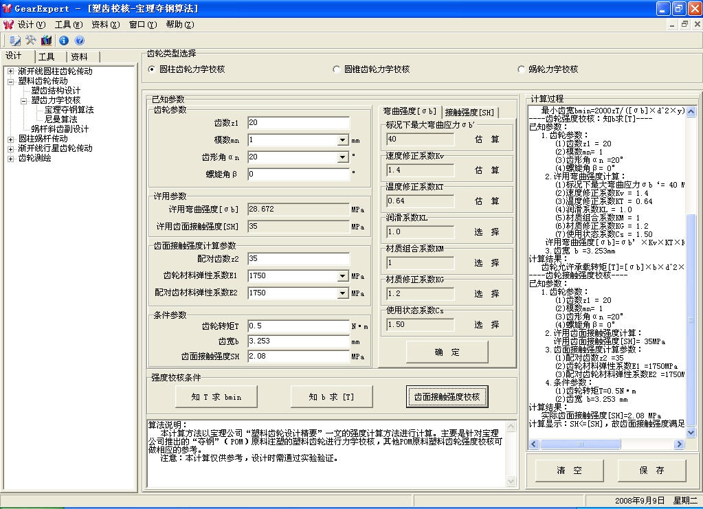

塑料蜗杆的强度校核算法没有见过
主要是校核蜗轮的多
宝理公司的塑料齿轮有一种简易的计算方法
我自己搞了个简单的程序来计算

mrmrw,能共享一下你的程序吗?
发表于 2008-9-9 22:13 | 显示全部楼层
回复 5# zzz8662 的帖子
你可以找一下塑料齿轮设计精要一文看看
自己手工计算也很简单

呵呵,看了多刚的,很简单。
