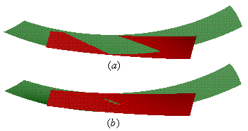

1.上图为利用曲面干涉的方法求解得到的锥齿轮真实齿面瞬时接触点

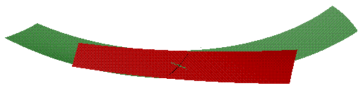

2.真实齿面接触迹线;

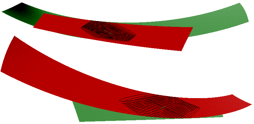

3.真实齿面瞬时接触椭圆

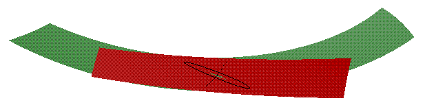

4.真实齿面接触分析
请大家多多指教!

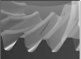

我也凑个热闹,大概跟楼主方法一样:
2
 楼主| 发表于 2009-9-23 22:04 | 显示全部楼层
你这个动画看起来挺好,要更形象一些!
发表于 2009-9-24 07:33 | 显示全部楼层
很好的咬合是准双曲面的吗?
