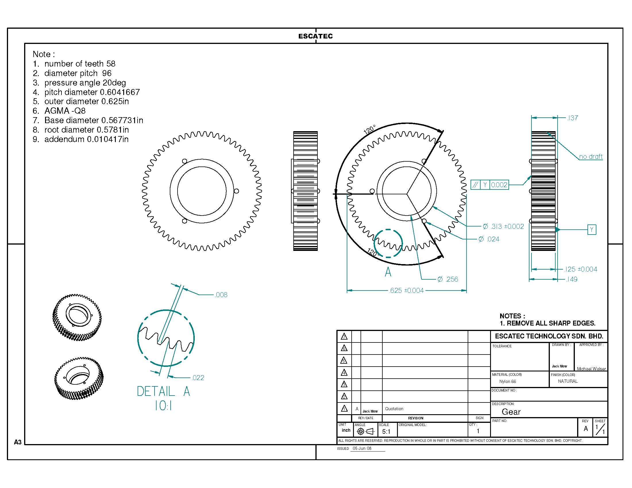

我现在有附件塑胶齿轮图纸,想设计一个与它双面啮合用的测量用金属标准齿轮,可以吗?
我将图纸发给日本的一家生产厂商,他说要相关齿厚的参数,但我的客户只有图纸上的信息。
所以想通过论坛向广大的齿轮专家求助,希望得到你们的帮助!

楼上的附件图纸截图:
发表于 2008-9-3 20:59 | 显示全部楼层
塑胶齿轮
χ=0.021(接近标准齿轮)
分度圆齿厚=0.42
不准我不负责的哦

3#楼的朋友,请问有图纸中的信息能计算出齿厚吗?
发表于 2008-9-4 10:27 | 显示全部楼层
根据齿顶厚0.008可以算出变位系数,然后可算齿厚.
发表于 2008-9-4 14:31 | 显示全部楼层
回复 5# freefreemen 的帖子
图纸齿顶厚度只根标准齿顶相差0.004mm,所以应该是标准齿轮(没有变位)。
所以
齿厚=1/96*pi()/2=0.0163625in。
 楼主| 发表于 2008-9-4 15:25 | 显示全部楼层
既然能算出齿厚,那日本的齿轮加工厂家为什么说算不出呢?
发表于 2008-9-4 23:55 | 显示全部楼层
回复 7# henryxu206 的帖子
图中DETAIL A 里的.022,应该有问题,估计是这个让日本人拿不准!
你回话说是标准齿轮试试。
[ 本帖最后由 woodee 于 2008-9-5 00:00 编辑 ]
 楼主| 发表于 2008-9-5 07:58 | 显示全部楼层
如果说是标准齿轮,会不会与图中DETAIL A 里的.022相冲突呢?
发表于 2008-11-28 15:52 | 显示全部楼层
按照图纸给出的参数算,的确是标准齿轮,齿厚为0.016362462 inch;
如果图纸中的0.22就表示齿厚,那么这两个就矛盾了。
