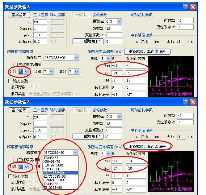

发表于 2007-5-22 10:19 | 显示全部楼层 |阅读模式
图中的公差是怎么出来的?

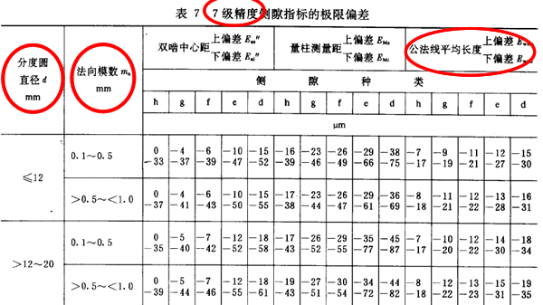

发表于 2007-5-22 13:10 | 显示全部楼层
可以到论坛的标准版块去下载 GB2363-90标准。
地址:https://www.gearbbs.com/forum.php?mod=viewthread&tid=23&extra=page%3D4
然后根据标准中的表格,进行查表,即可得标准推荐的公差。
举例:(如查7级精度的)

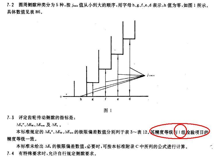

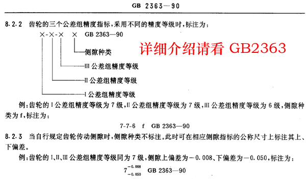

发表于 2007-5-22 13:21 | 显示全部楼层
至于标识方法,在该标准里写得很详细。
摘录一点:
 楼主| 发表于 2007-5-22 21:17 | 显示全部楼层
那每一行的f g h c d是什么意思?

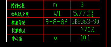

发表于 2008-11-13 00:48 | 显示全部楼层
回复 3# admin 的帖子
请教:如果是6-7-8 f  GB2363-90.  “ f ” 随几级精度确定? 谢谢。
发表于 2008-11-28 18:15 | 显示全部楼层
回复 6# chilunxiansheng 的帖子
可以把“f " 看作是齿厚公差。

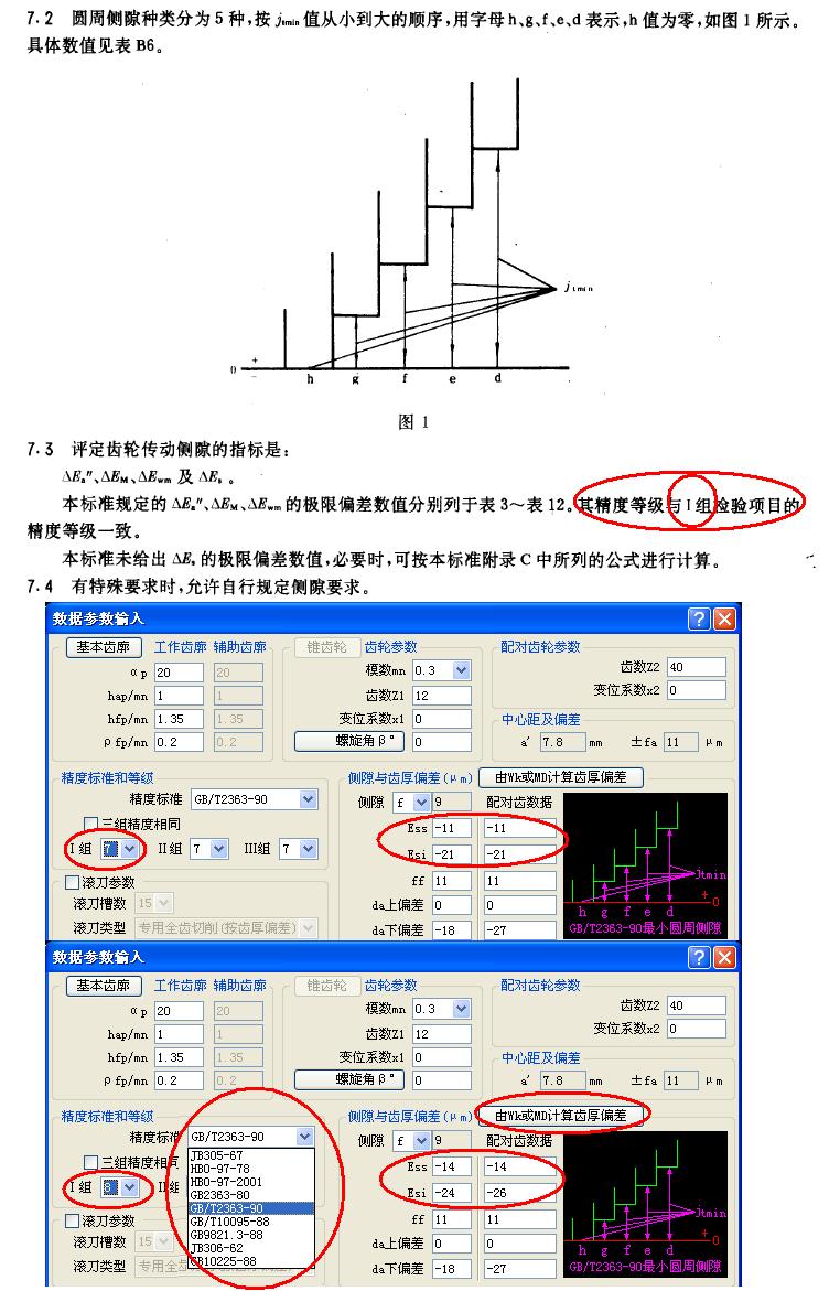

发表于 2008-11-29 10:04 | 显示全部楼层
GB2363-90 的齿厚偏差选择。
这个软件还包含 GB2363-80 HB 。。。。等9个标准的公差查询 !
