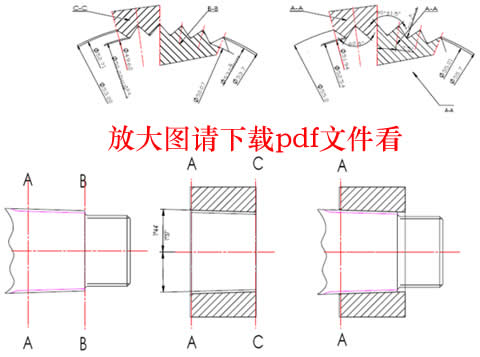

锥度花键怎么加工??请各位朋友给点意见。谢谢!

主要是内花键孔,肯定不能用拉床,线切割效率低。
发表于 2007-5-24 14:31 | 显示全部楼层
用插齿机插,效率比较高,精度也好.

回复 #3 jiayidiao 的帖子
是的,可以用插齿机,我们公司的产品中有种可调整工作台倾斜角的插齿机加工该类花键很简单

锥度花键怎么加工?
似曾见过此种花键,可能是卡特彼勒公司的锥度花键,需要用专用刀具使用成形法加工。
发表于 2007-11-25 10:57 | 显示全部楼层
可以用湖北长机股分有限公司的插齿机加工,插齿加工内花键孔,效率比较高,他们厂家有一种型号的插齿机工作台可以搬锥度,是高效插齿机。

第一次看见,好像不是用插齿机插的:(
