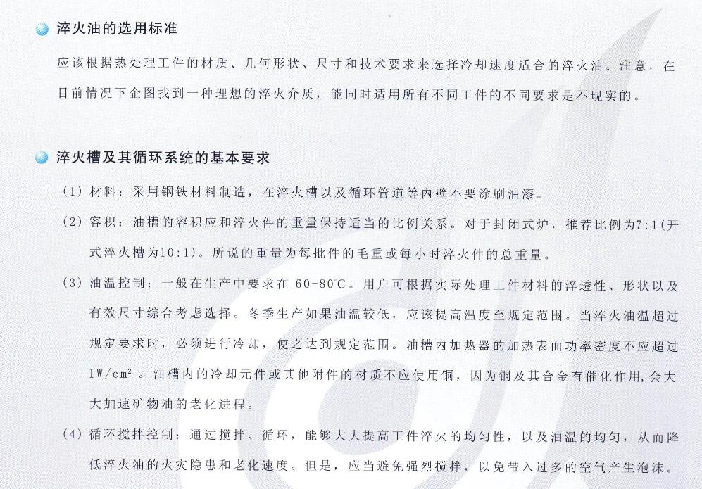

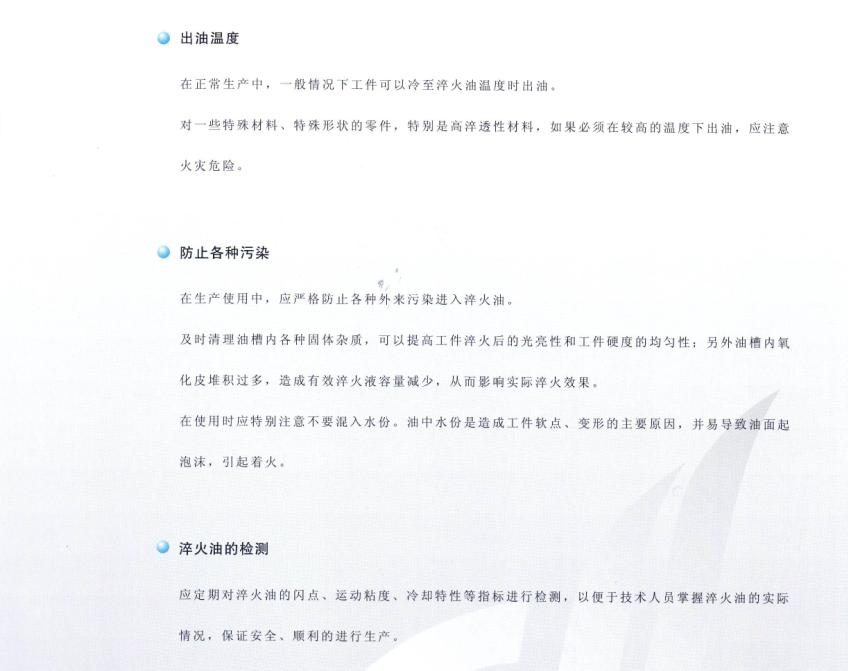

不知道大家是怎么选用淬火油的,这里提供一点资料供参考
