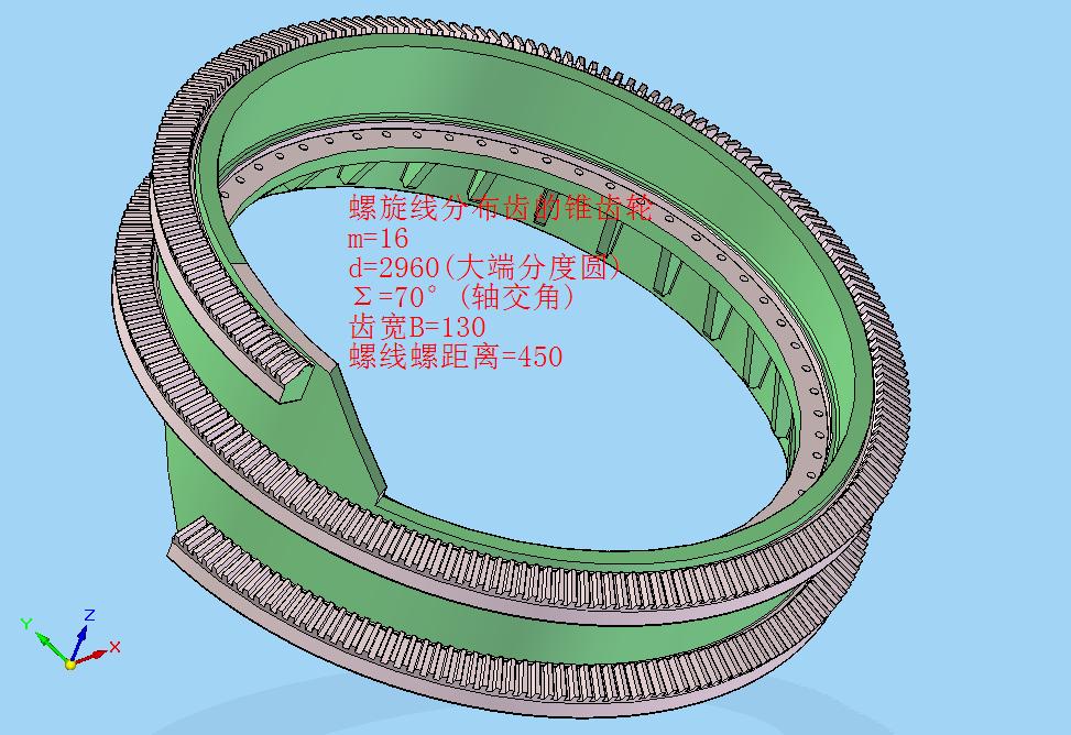

将齿沿螺旋线设计,能加工制造出来吗?

图示的设计不符合机械的简化原理,加工会非常昂贵。
可以把螺旋线锥齿运动,分解成:圆柱直齿+螺旋凸轮。这样就很容易实现了。
