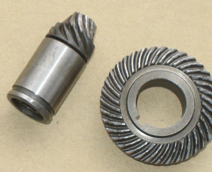

楼主对此款伞齿轮的润滑选用可否给点建设性的建议呢?
